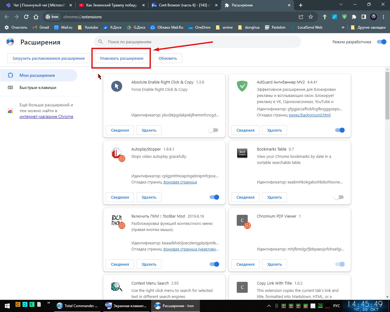

Вспомнил. Кажется распакованные расширки такое показывают. Коричневой точкой. После того, как я все расширки запаковал в crx и установил из crx, такие предупреждения исчезли. Собственно всем советую. Ведь распакованные расширки должны храниться в месте, откуда их устанавливали.

AkulaBig
нет, так пишут с mv2, если в родном crx закидываешь из магазина
хотя может и не только из магазина
а на распакованные наоборот нету такого
там же скрин есть https://a.i.getapic.me/m6ke.png какие коричневые точки?

Someone R
AkulaBig
Извиняюсь, не точное описание написал. Там предупреждение о том что скоро прекратится поддержка "такого-то" расширения.
Сделал. Но разве это не временное решение?
Да, распакованные ставил.

Someone R
нет

AkulaBig
Someone R
Если вам эта тема интересна, попробуйте запаковать это-же установленное расширение в crx. И установить из crx. Должно исчезнуть предупреждение.

Someone R
AkulaBig
А как это правильно сделать?
Всего записей: 478 | Зарегистр. 07-07-2022 | Отправлено: 21:41 29-10-2025
AkulaBig
Someone R
Прямо со страницы расширок. Режим разработчика должен быть включен. Смотрите абракадабру идентификатора расширки. В папке расширок запускаете упаковать расширение. Ищите эту абракадабру, обязательно заходите в нее и на версии расширки нажимаете упаковать. В папке расширки появится файл crx и еще не нужный. Ну и удаляете расширку и устанавливаете из crx.

AkulaBig
так если у них установлено из распакованных, то значит и сами те папки должны продолжать лежать там откуда их устанавливали  -  ну и тогда их же и надо упаковывать браузером, то есть ненадо искать айдишные в профиле

AkulaBig
Не уверен. Я всегда установленные упаковываю. Ведь распаковывать приходится, так как crx этот не устанавливается. И вроде получается, что нет смысла опять упаковывать то, что было распаковано. Но это не точно.

ну, если совсем правильно подходить, то сначала в папке распакованной расширки  -   нужно удалить там в манифест файле строки начинающиеся с:
"key":
"update url":
https://foto.sp-shopogoliki.ru/images/2024/02/pimjzpwawbifqpads8fe.png
а так же если имеется строку с  "minimum_chrome_version": "120.0.0.0",
а так же папку  _metadata
затем уже упаковать эту папку самим браузером (на странице chrome://extensions/  сверху там) и тогда уже установить полученный crx
обновляться такое расширение конечно же уже не будет)
но да, если скачать расширку неоткуда, но она была установлена и отключена, то можно и упаковать её прям из профиля
