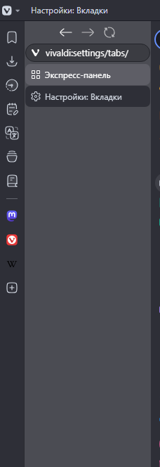

оно там у него с масштабом не 100%
Видать, и правда, такой она и есть. Может, через парочку минорных релизов обратят внимание и либо поправят, либо в менюшке какую настройку про её ширину сделают (сильно я размечтался, но вдруг).
И ещё было при приятно сразу иметь какой-то переключатель, чтобы по одному не таскать... А хотя без разницы. Я всё равно шаблонный конфиг всегда готовлю. Не обязательное.
проще же теперь эту настройку править, не перетаскивая вручную всё, а только размеры чуток
минимальный размер адресной у меня на скрине был, ну и вот https://a.i.getapic.me/nazo.png экран 1366, тебе надо меньше? хотя и больше она не делается на этой панели, ниже на своей делается в полную, сами вкладки переместить перетаскиванием нельзя, только в настройках, и с ней всё перемещается
https://a.i.getapic.me/nazs.png
https://a.i.getapic.me/nazw.png

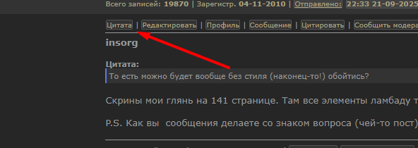

P.S. Как вы  сообщения делаете со знаком вопроса (чей-то пост)?
RU-Board.user.js
кнопка цитата https://a.i.getapic.me/nb04.png

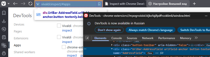

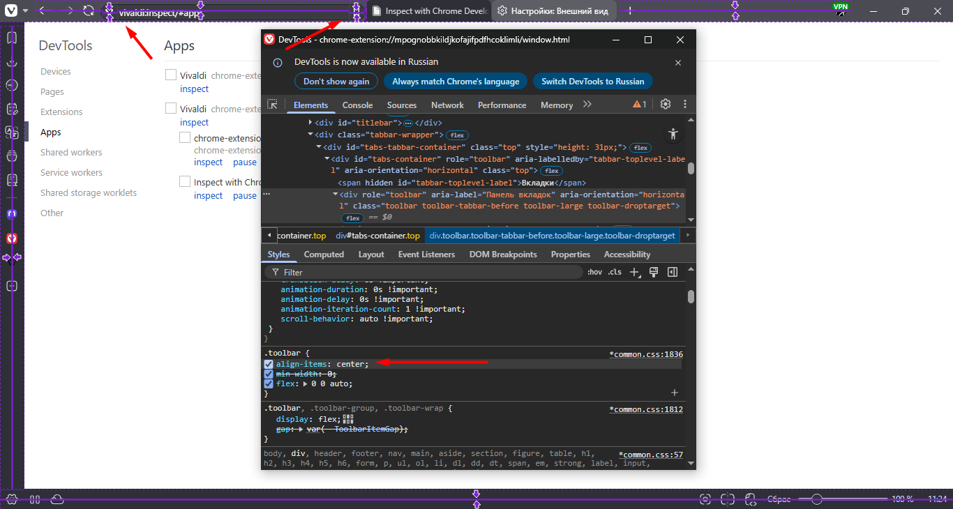

не знаю, я не заметил сильных каких-то кривостей, адресная только по размеру наверно меньше, если сделать больше, то станет ровно

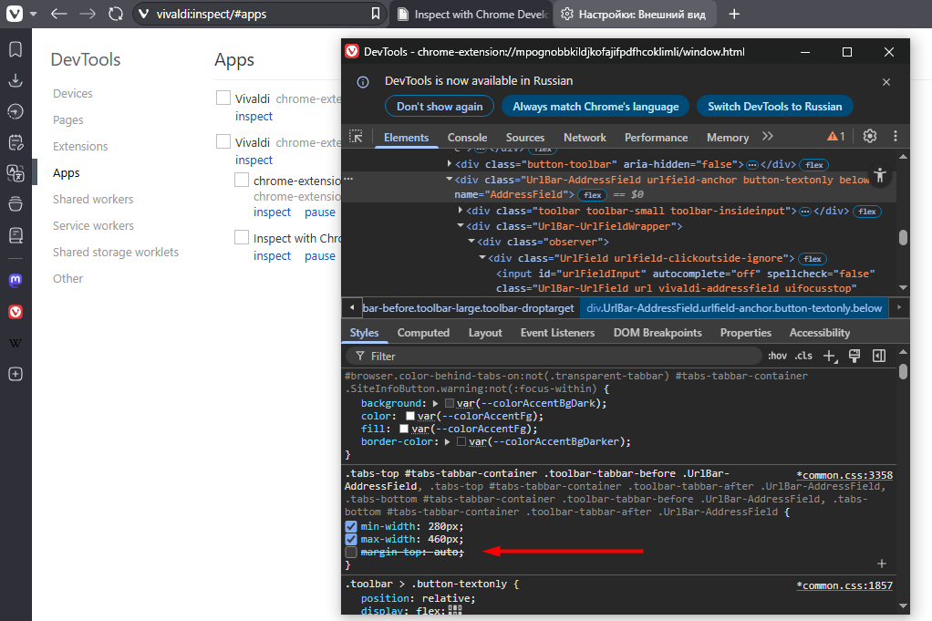

это когда компактный режим включаешь, а когда обычный, то нормально всё кроме того что вся панель не на уровне с кнопкой вивальди https://a.i.getapic.me/nb2k.png
вот сверху у него подсвечено https://a.i.getapic.me/nb2o.png
вот эту убираешь и всё ровно становится https://a.i.getapic.me/nb2s.png тут же и min-width меняется, длинна её
или инишл можно
.tabs-top #tabs-tabbar-container .toolbar-tabbar-before .UrlBar-AddressField, .tabs-top #tabs-tabbar-container .toolbar-tabbar-after .UrlBar-AddressField, .tabs-bottom #tabs-tabbar-container .toolbar-tabbar-before .UrlBar-AddressField, .tabs-bottom #tabs-tabbar-container .toolbar-tabbar-after .UrlBar-AddressField {
    min-width: 380px;
    max-width: 460px;
    margin-top: initial;
или вот это
.UrlBar-SearchField, .UrlBar-AddressField
Specificity: (0,1,0)
    --ToolbarItemGap: 3px;
    height: 29px;
    padding: 0 1px;
    position: relative;
    margin: 0 2px;
размер больше, но тот что выше работает

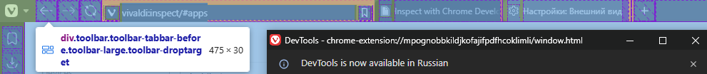

тут ещё https://a.i.getapic.me/nb2w.png видно что сама она по центру нет, это как раз по кнопкам и видно на сколько она вниз уезжает
https://a.i.getapic.me/nb30.png вот так видней

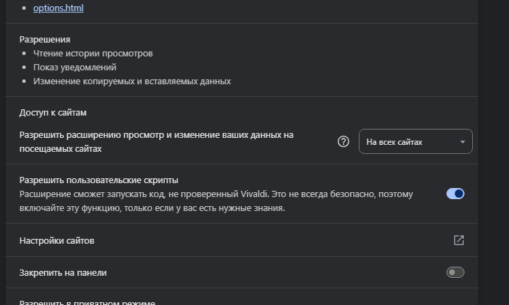

в тампер сейчас добавил тоже не работает, в редакторе на всё ругается, eslint ...
без понятия что ему там надо, у капюшона надо спросить, он вроде тампером пользовался
зы понял, раньше был режим встраивания, теперь нету, скрипт надо на страницу добавлять, а в mv3 теперь только изолированный, т.е, он не встраивается так как тот, поэтому и не работает и не видишь функций
пробовал и @sandbox raw или dom и @unwrap ничего не работает
с чатомгпт попробовал переделать, тоже в mv3 тампере не работает, в старых вроде работает, кароче mv3 зло
во https://chromewebstore.google.com/detail/tampermonkey-legacy/lcmhijbkigalmkeommnijlpobloojgfn легаси тампер установи, там нормально сразу работает

нашёл, в вивальди на странице расширения надо разрешить расширению использовать скрипты https://a.i.getapic.me/nb40.png
Один чёрт не заработал, да и не нужно. Работает с легаси тампер
