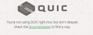

Проверить работает ли QUIC можно просто открыть страницу https://cloudflare-quic.com и сразу результат. HTTP/2 или HTTP/3 (QUIC),можно и тут https://quic.nginx.org
что? надо там видеть?  и где?

RazOne707
Прямым текстом показывают, на одном http/2 или http/3, на другом или not using или congratulation

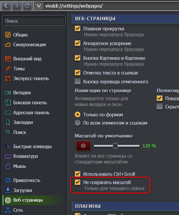

Benchmark:
из очевидных багов 6.8. На разных страницах можно установить индивидуальный zoom в %. Так вот при открытии соответствующих страниц Vivaldi почему-то не всегда вставляет нужный процент увеличения.
Это не баг, а фича, которой нет в остальных хромах:
если снять галку - будет работать так как ты хочешь (как в остальных Хромах), а заодно будет гадить в файл настроек Preferences в раздел
"per_host_zoom_levels": {
тоннами посещённых сайтов и изменённым зумом, потом как следствие рухнет сам Preferences от обилия хлама, к тому же легко увидеть куда ходил юзер)
Всего записей: 5241 | Зарегистр. 18-07-2006 | Отправлено: 20:24 28-08-2024
Benchmark
Capushon
Понял-принял, этот вопрос снят.
