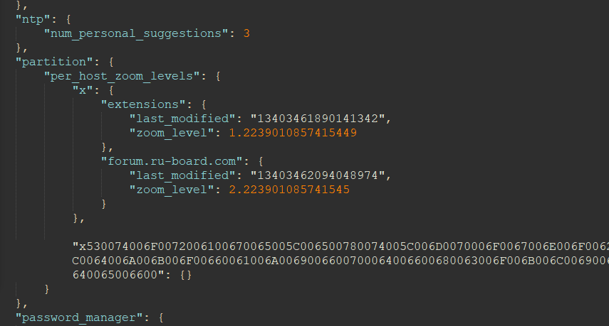

https://a.i.getapic.me/nc0t.png
Всего записей: 7761 | Зарегистр. 11-02-2020 | Отправлено: 19:02 27-09-2025
Capushon
greeple:
сейчас там так
А длинные строки от чего, от расширений наверное?
Всего записей: 5243 | Зарегистр. 18-07-2006 | Отправлено: 19:32 27-09-2025
