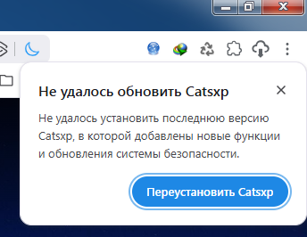

Обновилась зараза сама ключик не помог
Попробуй эти ключи.
--disable-catsxp-update
--disable-catsxp-detect-outdated-install
На какой то версии (не помню на какой) эти ключи не работали
Разраб в последствии поправил.

стало вылазить через раз
Вот как раз ключик --disable-catsxp-detect-outdated-install и отключает это сообщение.

обе 138.5.7.4 143.5.12.5 не отключается окно

Try_Bul_Bul
Ключ --disable-catsxp-detect-outdated-instal с версии 137.5.6.3 по 141 был удалён из chrome.dll
в последующих версиях был восстановлен.
Так что в 143.5.12.5 он должен работать.
Проверьте правильность написания ключа.

"C:\Program Files\CatsxpSoftware\Catsxp-Browser\Application\catsxp.exe" --disable-catsxp-update --disable-catsxp-detect-outdated-install
две LL в конце или одна?
Две

Провёл тест.
Поставил портабл 143.5.12.5 с https://www.123pan.com/s/vwsRVv-xnoxh
В StartupParm.txt прописал
--user-data-dir=D:\Chromium\Catsxp Browser test\User Data
--disk-cache-dir=D:\Chromium\Catsxp Browser test/Cache
--disable-machine-id
--disable-encryption-win
Настройки браузера все по умолчанию.
Поставил clear cache с https://chromewebstore.google.com/detail/cppjkneekbjaeellbfkmgnhonkkjfpdn
в настройках расширения отметил всё кроме куки и паролей, походил по сайтам - в кеше набралось
в районе 80 мег. жмакнул по значку clear cache.
Итог:
1.Сообщение об обновлении - Нет!
2.clear cache удалил данные с 80 мег. до какого то мизера - Работает!
Так что вы что то делаете не так или троллите, а я как старый лох ведусь на это.

параметром передаю --disable-catsxp-detect-outdated-install сообщения нет,
в StartupParm.txt раскоментировал строчку сообщение есть

в оригинальном файле палку тоже не на ту сторону
с командным параметром сообщение тоже появляется
143 удалил, первая их сохранившихся которую начинает колбасить с запуском

Хрен сней, с этой палкой.
Вот первые строки моего StartupParm.txt и всё работает. Кеша нет, за ненадобностью.
--user-data-dir=D:\Chromium\Catsxp Browser\User Data
Всего записей: 965 | Зарегистр. 24-07-2016 | Отправлено: 12:10 18-02-2026
