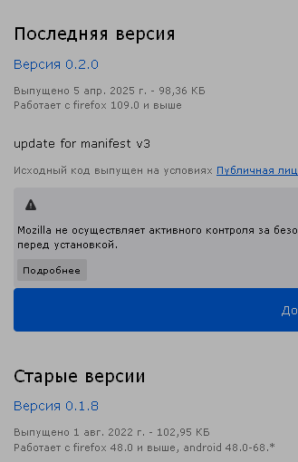

Kero1
zzz528
в 74 версиях браузер стал выпендриватся по поводу версии которая прописана в расширени и не давать устанавливать . В 68 такого не было. Поправь а то неудобно и это утрата былых достижений.
И сделай игнорирование параметра manifest_version 3 из manifest.json, что в расширениях, иначе тоже не ставится.

tiun
Версия манифеста это не версия формата файла manifest.json, а набор функций, предоставляемый браузером расширениям. (В manifest_version 2 есть функции, которых нет в manifest_version 3, и наоборот.)
Поэтому молча устанавливать расширения, заявляющие, что им требуется manifest_version 3, не имея в браузере соответствующих функций, - явно не лучшая затея. А какие конкретно функции понадобятся расширению, оно заранее не говорит.
Всего записей: 733 | Зарегистр. 02-11-2007 | Отправлено: 22:59 03-08-2025 | Исправлено: tiun, 23:01 03-08-2025
Kero1
tiun
не в этом дело, пока это условно и изменениями занимается и само мозило, если расширение давно не обновляли. если расширение работает то браузер дополнительно к старания газилы не должен создавать трудностей с его установкой. Потому как так скоро простым пользователям вообще нечего будет ставить в Mypal. Например официально совместимые с Mypal версии uBlock уже поудаляли. Но там разраб хитрый, потому не добавил ограничение по maxversion и их пока можно ещё ставить. А многие вставляют подобное ограничение.
В любом случаии это не про набор функций, а про принудительное ограничение возможности выбора!
вот так газило уничтожает старые, совместимые в том числе и с Mypal расширения. Через некоторое время удалит с сайта. А вебархив скажет - а хакеры всё стёрли. В вебархиве исчезло много инфы, даже той что некогда от туда качал. И многие страницы стали зафильтрованы или сама страница присутствует но контента на ней нет, а надпись типа исключено.

tiun
Да, в некоторых случаях такое возможно: проанализировали расширение программой, которая построила список функций, используемых расширением, и оказалось, что или
а) расширение использует только функции, которые есть и в V2, и в V3, а значит можно просто изменить циферку в manifest.json
или
б) среди используемых расширением функций есть и такие, которые имеются только в V2, но в V3 есть функции, весьма на них похожие, и потому можно попытаться в тексте расширения заменить одни на другие - с достаточно большими шансами на успех.
Но Mypal-у что прикажете делать? Тоже заниматься анализом расширений и обратной конвертацией?
