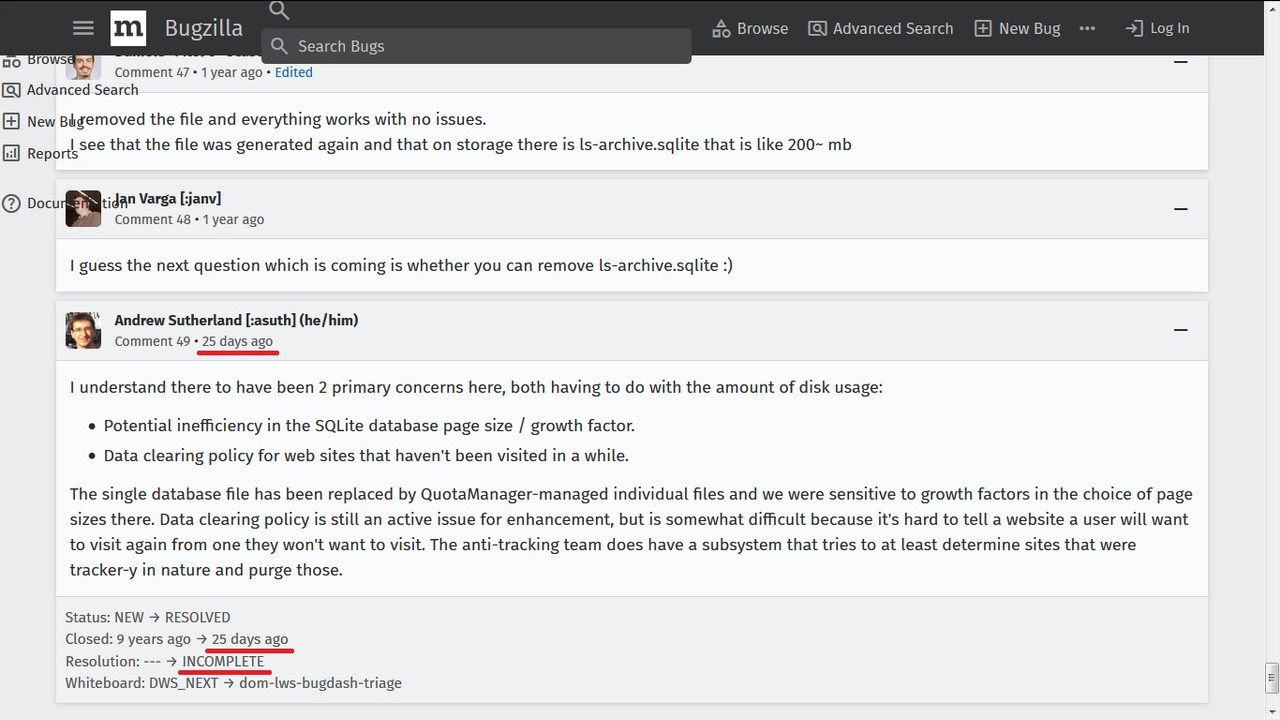

а в /storage/default постоянно что-то наваливает. webappsstore.sqlite тоже разросся до неприличных размеров
Вот что нужно сделать чтобы у меня так было.
С webappsstore.sqlite проблема оказывается уже 12 лет тянется
Неправда, тема закрыта давно (ещё до 68) и там размер типа 50мб - не твой случай.
Не знаю, может, интернетом пользоваться.
Как видно по ссылке, всё удалил 28-06-2025, на сегодня там - 51Мб разного.
У нас разный интернет, что ли?
Всего записей: 419 | Зарегистр. 28-07-2024 | Отправлено: 16:50 05-08-2025

zzz528
Не знаю, может, интернетом пользоваться....
Я тем более не знаю, извени я не телепат совсем, если 50 за месяц, то скажем 1.5 за день, что мен сделать для этого,

987resu
Так речь не про то, у кого там webappsstore.sqlite длиннее, а про то, что при подсчёте места, занимаемого "cookies, site data, and cache" где-то явный баг с переполнением. Надо просто в коде посмотреть, что за переменная там в это поле пишется, и как она собирается/считается.
А после того, как переполнится - не даёт куки удалять (т.е., как бы "удаляет", но они не удаляются).

zzz528
Пускай будет и гигобайты это всё мало для переполнения, и потом как добиться размера какот-то большого, я аот следил сегодня и ничто не пишет много, то есть все записи 50-100кб на сайт и не увелиичиваются, не важно сколько раз сайт открывал и что делал. Я могу предположить что произшёл сбой во вреся записи в файл и туда попало совсем леаое значение.
