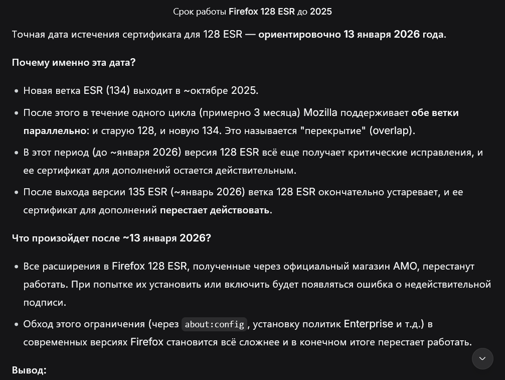

usalex
А когда (дата?) протухнет 128 ESR и нельзя будет пользоваться дополнениями?
Всего записей: 6692 | Зарегистр. 20-12-2004 | Отправлено: 20:08 14-10-2025
AlAvis
usalex
Поддержка браузера завершена два месяца назад . А расширения будут работать , пока не потребуют функции из более нового движка .
128-ю заменит билд 136ESR
140ESR
Кстати: некоторые разработчики затягивают обновление расширений , что бы сохранить совместимость со 128 .

usalex
AlAvis
Понял. Спасибо.
А то я у дипсика спросил про это дело, но он, похоже, соврал.
Сказал, что дополнения сдохнут 13 января, а 128-ю заменит билд 136ESR ))) --> перепутал... он назвал 135 ESR
