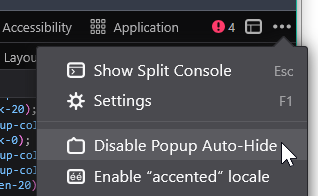

Если я не ошибаюсь, то у него не подключены "Инструменты браузера".
ZarG
Включать через настройки "Инструменты разработчика":
Всего записей: 1424 | Зарегистр. 26-08-2007 | Отправлено: 11:25 18-08-2025 | Исправлено: Lagris, 11:33 18-08-2025
ZarG
Lagris
Спасибо. Включил 2 опции (Инструменты отладки и удаленную отладку), как указано на скриншоте.
Они были отключены. Но заветная кнопка не появилась. Перезагружал браузер.
Что нужно еще включить для появления кнопки?
Всего записей: 511 | Зарегистр. 22-04-2002 | Отправлено: 13:59 18-08-2025

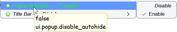

Можно пойти другим путем
Всего записей: 9374 | Зарегистр. 14-09-2020 | Отправлено: 14:29 18-08-2025
Lagris
ZarG
Панель меню - Инструменты - Инструменты браузера - в выпадающем меню должен появиться пункт "Инструменты браузера".

ZarG
Спасибо. Другим путем запрет скрытия контекстных окон активирован успешно.
Всего записей: 511 | Зарегистр. 22-04-2002 | Отправлено: 16:45 18-08-2025
