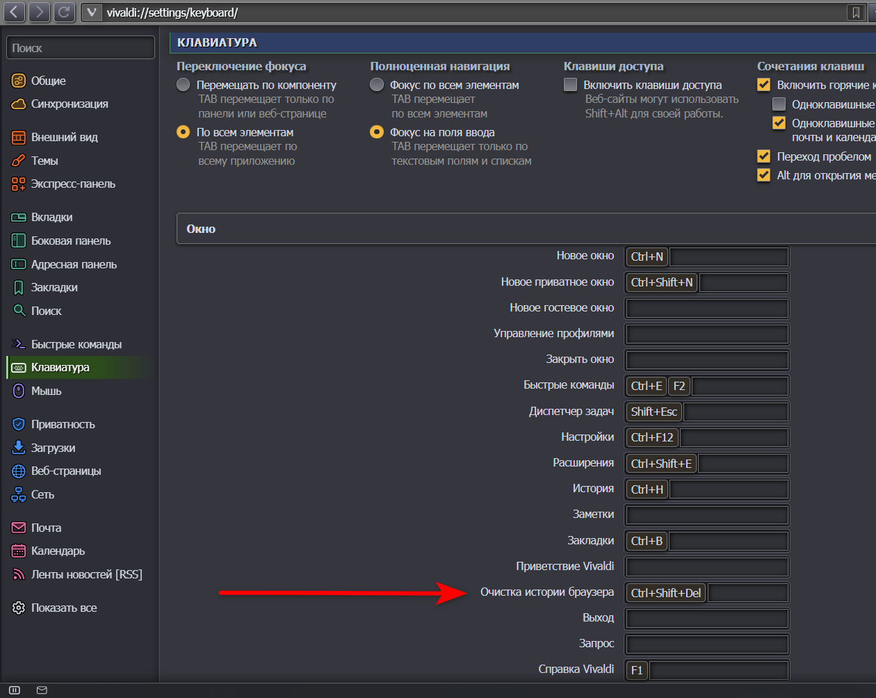

чтобы ее очистить нужно еще 1 год вниз скролить
Ctrl+Shift+Del

RazOne707
Capushon
Ctrl+Shift+Del
История просмотра ? Ее то зачем чистить, только закрытые надо
История нужна
Всего записей: 2919 | Зарегистр. 06-10-2023 | Отправлено: 21:20 06-09-2024 | Исправлено: RazOne707, 21:22 06-09-2024

Capushon
RazOne707:
эта функция называется в горячих клавишах ?

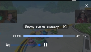

И еще ,поправьте там пжлста отображение полоски прогресса видео в PIP окне прямых трансляций ютуба, всегда на час вперед и посредине полоса прогресса показывается - это вообще ошибочные и неверные данные
Любая прямая трансляция будет показывать вот так, естесвенно без возможности перемотки в будущее
Отправьте баг-репорт - не нашёл в BTS ни одного по этой проблеме.
