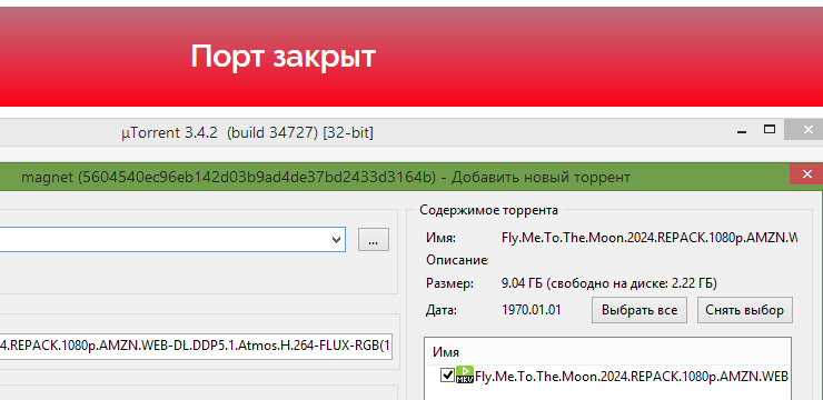

Bersaglio, вот скрин порта, на нём висит один из трёх моих мЮторрент-клиентов (раздаёт на ру-трекере)
В брандмауэре этот порт принудительно открыт наружу, так же как и во внутрь. Но я сижу за NAT с серым IP, так что чекер не показатель,
он всё равно покажет, что порт закрыт.
Bersaglio
Magnet вообще никогда не начнёт скачиваться, если у всех сидов на раздаче закрыты порты, так и положено по стандарту.
