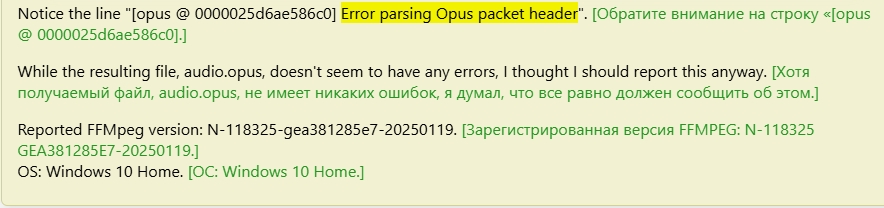

    Вот ответ по этой ошибке и как она решается
    https://www.reddit.com/r/ffmpeg/comments/1izxhjd/error_parsing_opus_packet_header/
    Просто когда делает автомат, то всё это в фоне и сообщения скрыты.
    Если ты это прописываешь так, то это не значит что yt-dlp также
    Если ты думаешь я читаю мысли и знаю какие ты там команды прописываешь непосредственно ffmpeg - то разочарую, я не ясновидящий
    Вот как можно этого не понимать?
    Действительно, как. Вот так делает merge yt-dlp
    Всего записей: 2928 | Зарегистр. 06-10-2023 | Отправлено: 10:42 12-05-2025 | Исправлено: RazOne707, 11:09 12-05-2025
    RazOne707
    Проверил. Если добавить -map 0, то ошибки нет.
    Но я то вручную прописываю команду и мне эта лишняя добавка означает больше прописывать.
    Проверил также оригинальный билд от BtbN и там такой ошибки нет. И возникает вопрос, а какого она есть?
    И другой вопрос, а что собственно эта ошибка значит и почему она происходит?
    Всего записей: 3193 | Зарегистр. 15-12-2007 | Отправлено: 11:12 12-05-2025 | Исправлено: Lity, 11:14 12-05-2025
    RazOne707
    Хз,по сути это предупреждение лишь если прописывать "сокращенно"
    Всего записей: 2928 | Зарегистр. 06-10-2023 | Отправлено: 11:15 12-05-2025 | Исправлено: RazOne707, 11:41 12-05-2025
    RazOne707
    У него разве есть кодек Opus в пакете ?
    А с чего бы ему не быть в пакете с полным набором FFmpeg? Конечно есть. И даже postproc-58 у него отсутствует тоже.
    В общем выяснил, что чтобы корректно отработало без ошибки надо указать полные параметры, а именно "-map 0:v:0 -map 1:a:0", а если просто указать -map 0, то звука не будет.
    А если объединять без указания расположения потоков, а только указать, что объединить копированием без перекодирования (-c copy), то есть ошибка. Но вроде результирующий файл никак не сломан, но это не точно.
    И всё же непонятно почему ошибка есть. Что именно мешает анализу заголовка пакета opus, ведь FFmpeg Compact N116716 ещё такой ошибки не имел.
