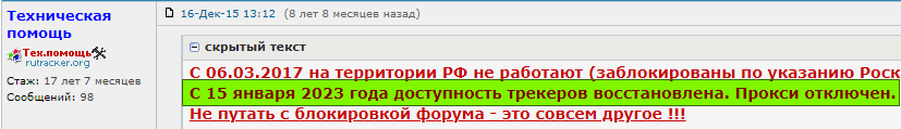

Некоторое время наблюдаю на рутрекеровских раздачах в состоянии трекера HTTP Error 521. Только у меня так?
Всего записей: 4125 | Зарегистр. 24-10-2002 | Отправлено: 20:35 04-09-2024
alexgr
Death_INN
а если так ?
Всего записей: 10815 | Зарегистр. 27-05-2003 | Отправлено: 20:54 04-09-2024
Sandy666
Death_INN
То же самое на нескольких провайдерах и разных версиях клиента. Номер не всегда одинаковый, но около 520+- Порою "отпускает" и недолго нормально работает.
Всего записей: 109 | Зарегистр. 04-01-2008 | Отправлено: 00:23 05-09-2024 | Исправлено: Sandy666, 00:26 05-09-2024
coleslaw
Death_INN
Только у меня так?
природа сего не понятна, ибо трекеры одинаковы
Понаблюдал около часа, ошибка "скачет" в клиенте по раздачам.
alexgr
а если так ?
без разницы
Всего записей: 211 | Зарегистр. 17-10-2018 | Отправлено: 01:02 05-09-2024
Baltazar500
coleslaw,
без разницы
включён он. По крайней мере на 3128 порту. Воткните в браузер и откройте рутрекер. Они этот прокси используют для своего дополнения для браузеров в частности.
Всего записей: 2624 | Зарегистр. 19-09-2011 | Отправлено: 11:43 05-09-2024
Sandy666
Baltazar500
Так проблема то не с доступностью сайта, а трекеры ведут себя странно. Раньше для обхода ограничений трекеров требовались правки hosts или иные пляски с бубном, после это перестало требоваться и примерно с год всё работало хорошо.
Всего записей: 109 | Зарегистр. 04-01-2008 | Отправлено: 12:41 05-09-2024 | Исправлено: Sandy666, 12:41 05-09-2024
Helarres
Это у рутрекера сервера трекеров периодически падают, а 521 ошибку возвращает cloudflare, т.к. не может достучаться до их сервера.
Всего записей: 82 | Зарегистр. 30-05-2022 | Отправлено: 14:34 05-09-2024
