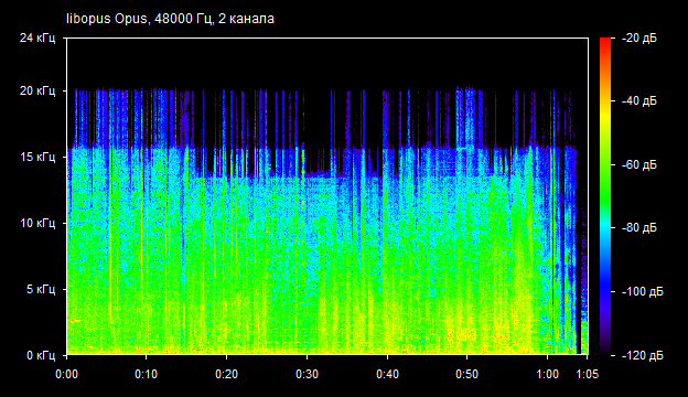

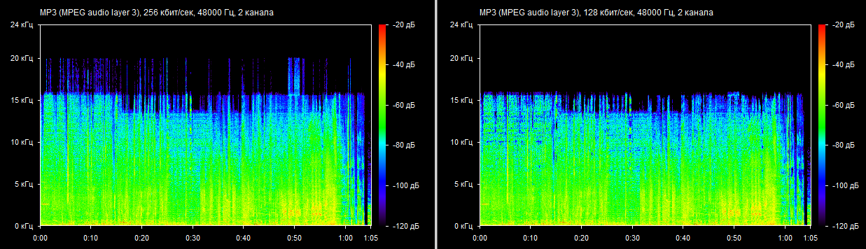

    такой строкой будет, в этом проблема только
    ffmpeg -y -loglevel repeat+info -i "file:Dragon Ball Xenoverse 2 - Official Dragon Ball Daima Pack Launch Trailer [qCglKtNC1I8].webm" -vn -acodec libmp3lame -q:a 5.0 -movflags +faststart
    --audio-quality 0 тогда надо добавлять, потому что по умолчанию 5 стоит
    Укажите качество звука ffmpeg, которое следует использовать, когда конвертация аудио с -x. Вставьте значение между 0 (наилучший) и 10 (худший) для VBR или определенный битрейт, например 128K (по умолчанию 5)
    с качеством 0 будет в итоге 234 kb/s, а с 5кой по умолчанию 119 kb/s (в медиаинфо) там переменный битрейт
    https://a.i.getapic.me/lnre.png ну и ориг (если опус можно назвать оригиналом ) https://a.i.getapic.me/lnrm.png
    Всего записей: 7761 | Зарегистр. 11-02-2020 | Отправлено: 19:01 20-05-2025 | Исправлено: greeple, 20:03 20-05-2025
