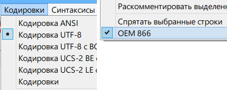

    NPP 7.9.5. Как добавить в меню кодировок по первому клику пункт кодировки OEM 866, чтобы не идти к нему вглубь меню? Видел такое на скринах в теме. Вариант повышения версии не подходит.
    В контекстное меню это добавляется легко.
