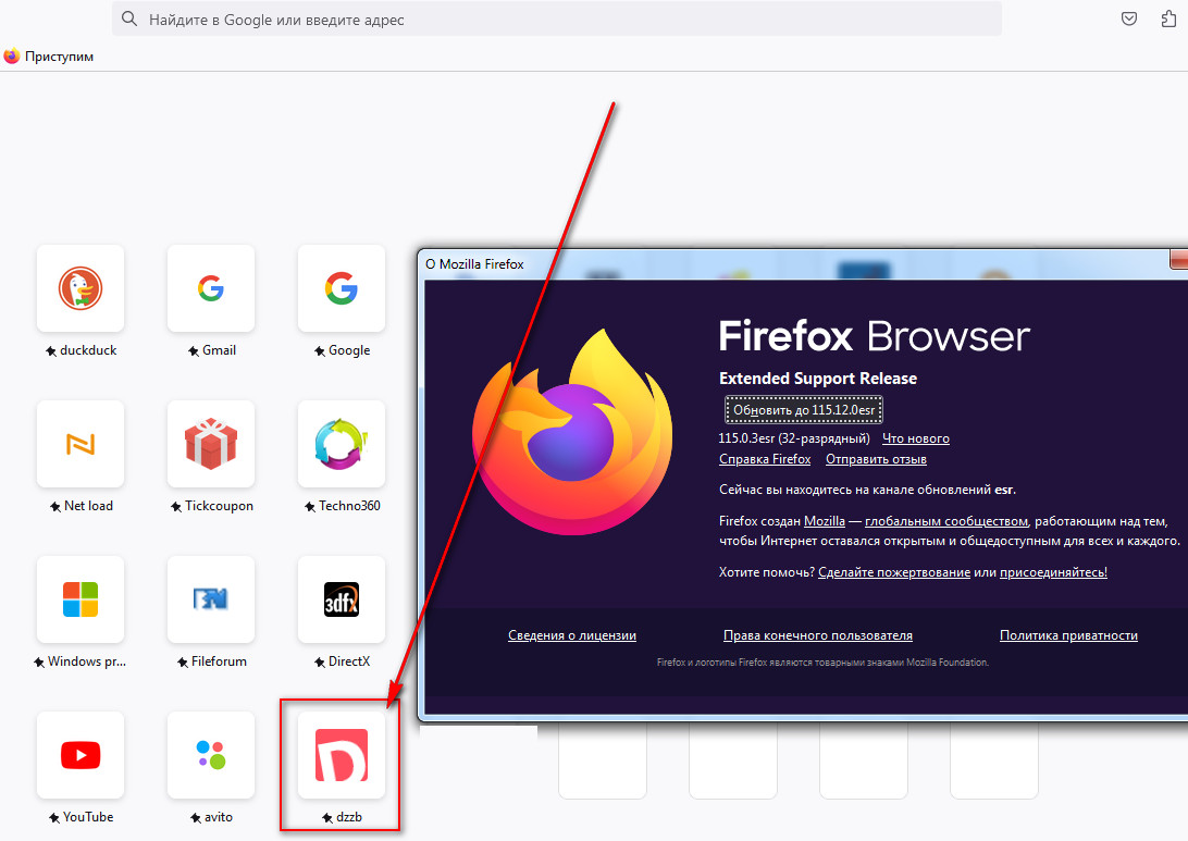

andrey545
Я не спорю,что шума на форумах не было,тоже искать проблему пытался,
но всё таки нужно учесть и не - шум,так как старая ОСь(7х32) и версия Firefox.
Такой большой зазор между версиями - 80 > 115, просто обязан принести проблемы.
Вот это скорее всего,тоже так думаю,что переход мог пройти неудачно.
Lagris
Вы говорили только про файл "favicons.sqlite",его я и пробовал менять,
http://forum.ru-board.com/topic.cgi?forum=5&topic=51478&start=3020#17
"places.sqlite" - я не копировал.Уже поздно,да и не столь важно,
думаю,что моя Firefox криво воспринимала сайты.
В итоге я не очень хорошо сделал.
Удалил полностью - 115.29.0esr.
И поставил старую версию - 115.0.3esr,
Настройки и все сайты - всё заново.
Иконки отображаются,кроме одного сайта,
но там длинный адрес с процентами.
Не будет тянуть - 115.0.3esr,буду обновлять,или менять ее аккуратно.
Железа хватает,просто привык к 7ке,бывает.
Спасибо Вам за посты!
Всего записей: 22 | Зарегистр. 29-12-2014 | Отправлено: 22:18 19-10-2025 | Исправлено: andrey545, 22:21 19-10-2025

andrey545
Отображение иконок исправляет расширение Checkmarks (находится в раскрывающемся меню боковой панели, нажать «Play» и не закрывать боковую панель до окончания проверки).
