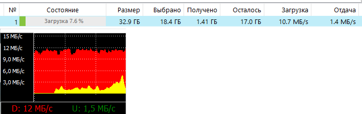

А когда они работать перестали? Когда в августе на рутрекере мне доказывали, что они оба не работают - у меня router.bittorrent.com продолжал работать и в пустом клиенте.
ps. Кстати, насчёт сенсаций.
Всего записей: 7752 | Зарегистр. 08-03-2010 | Отправлено: 14:07 19-10-2024 | Исправлено: raddyst, 14:11 19-10-2024
