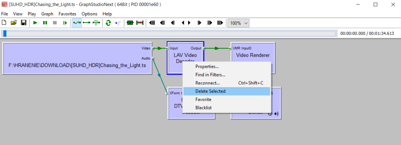

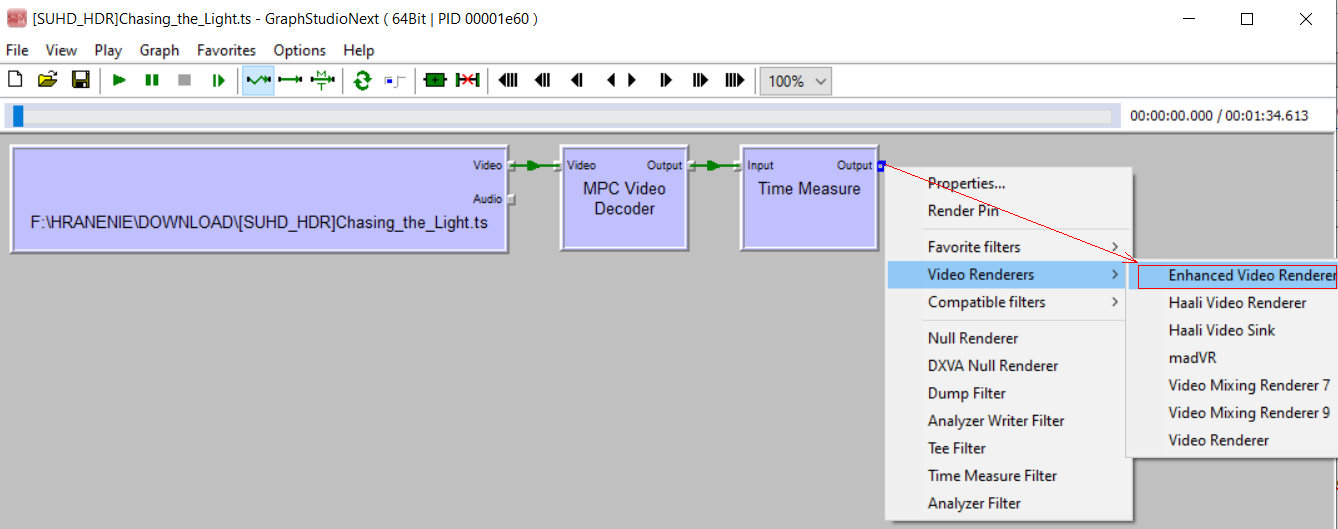

    Dimitr1s
    usalex
    Берёшь сабж.
    Кидаешь клип, строится граф, удаляешь всё коме сплитера (пусть будет LAV) - ТЫЦ.
    Добавляешь фильтр через Insert Filter from DLL..., в данном случае распакованный MPCVideoDec.ax, сканишь CLSID`ы выбираешь декодер.
    Щёлкаешь по декодеру, снимаешь флаг.
    Обязательно Apply.
    С пина Output добавляешь Time Measure Filter. Он и будет мерить.
    И с пина Output закрываешь всё рендером EVR.
    Получается такой граф.

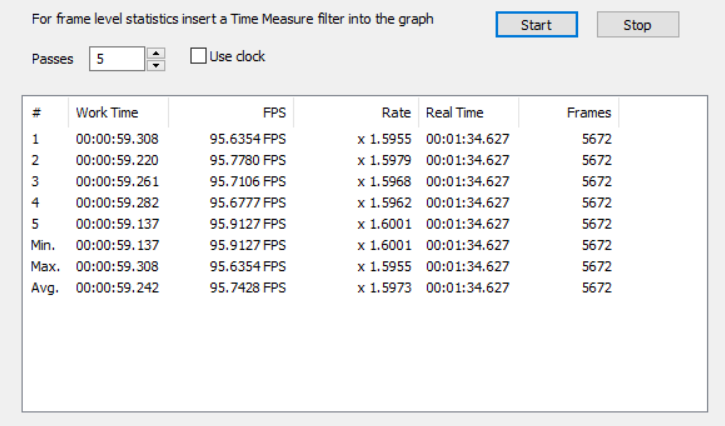

    Дальше идёшь сюда.
    На верхнюю часть не обращаешь внимания, иначе собьёшь граф. Выбираешь сколько проходов и давишь старт.
    Важно! Везде соблюдать разрядность. То есть к x64 битному GraphStudioNext - цеплять только x64 битные фильтры.
