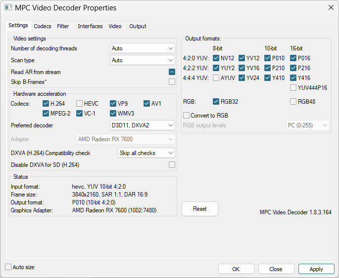

    У кого есть слабый процессор и умеет тестировать декодеры...
    Совсем слабого сейчас нет под рукой.
    А на i5-13600KF разницы между 163 и 164 почти нет.
    MediaInfo
    163   164
    Настройки декодера
    Всего записей: 6696 | Зарегистр. 20-12-2004 | Отправлено: 21:42 13-04-2025

    V0lt
    usalex
    Разница около 0,5%, которая все-таки прослеживается.
    Но вопрос был про слабые процессоры. Всякие Core2Duo, пентиумы и целероны. И в этом случае необязательно брать самый жирный видеопоток.
