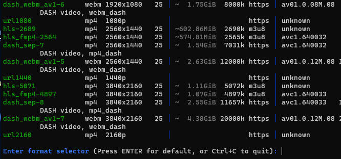

    скажите, а возможно ли чуток подмастерить, обычный батник запроса форматов
    for /f "delims=" %%i in ('
     mshta "javascript:var x=clipboardData.getData('text');if(x) new ActiveXObject('Scripting.FileSystemObject').GetStandardStream(1).Write(x);close();"
    ') do set ClipboardData=%%i
    yt-dlp.exe -F "%ClipboardData%"
    pause
    чтобы не с просто pause ожиданием выводило  -  а с ожиданием ввода формата для гет-урл команды?
    yt-dlp.exe -g
    чтобы руками ввести например hls-701 и урл следом из буфера
    было бы конечно идеальней, чтоб с самого -F выводило бы строки форматов с проставленными на них номерами строк, а батник вставал бы в ожидание ввода лишь номера нужной строки)
    но видимо это надо сам yt-dlp.exe на такое патчить..  так что, хотя бы на ожидание ввода формата бы переходило, уже б хорошее було)
    yt-dlp.exe -g
    просто маленькую f вот так напиши -f- с тире сразу после (это тут так многие пишут, вообще в доках через пробел You can use -f - to interactively provide the format selector for each video, но работает и так)
    https://a.i.getapic.me/lvnt.png и оно интерактивно будет ждать ввода формата

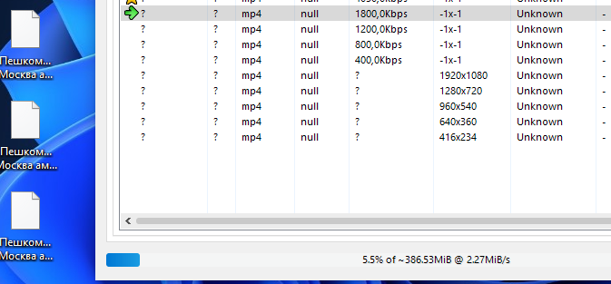

    Sputnikk
    Что изменмлм на смотрим.ру. Не могу скачать https://smotrim.ru/video/2982824 , youtube-dl-gui (murrty, 2022) выдаёт ошибку:
    Всего записей: 8767 | Зарегистр. 17-10-2011 | Отправлено: 14:45 22-06-2025

    Sputnikk
    RazOne707 Спасибо. Вспомнил. Недавно было подобное, исчезло после обновления yt-dlp_win7.exe. Может и сейчас так будет, хотя наверно разработчики не учитывают рунэт.
    А может дело в вафле - подключён к соседям. Мой провайдер уже 10 дней восстанавливает сеть после взлома украинцами.
    Всего записей: 8767 | Зарегистр. 17-10-2011 | Отправлено: 15:40 22-06-2025 | Исправлено: Sputnikk, 15:41 22-06-2025
    Sputnikk
    Проблема в GUI, это его ошибка
    Почему и отчего без понятия, и незачем тебе им пользоваться уже давно, раз ты только ошибки постоянно получаешь
    Но у меня он нормально скачивает данную ссылку https://a.i.getapic.me/lvtv.png (и в обычном и в расширенном загрузчике) проверяй строки запроса, или просто перезапусти прогу
    уже раз 5 ты с ним получал разные ошибки, может уже просто батничком качать? интерактивный возьми где нибудь (или сделай) и пользуйся
    ну кстати если гуи запустил yt-dlp, а сам крашнулся, то по идее yt-dlp должен продолжить скачивание, посмотри в папке может оно скачалось
