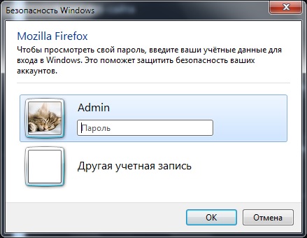

trion1
А у кого-нибудь выскакивала такая хрень при попытке посмотреть пароль в about:logins
Внезапно стала появлятся, хотя раньше такого не было. Что делать?

dmitro379
trion1
1) about:preferences#privacy
2)В самый низ где есть раздел Пароли и в этом разделе снять галку с Требовать вход на устройстве для заполнения и управления паролями, потребуется ввести пароль от указанной учетной записи, если это ваш комп то вам это составит труда, если нет то спрашивать владельца учетки.
https://support.mozilla.org/ru/kb/zaschitite-paroli-firefox-s-pomoschju-vhoda-na-ustroistvo

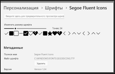

kazbich2004
Windows 11  у меня и шрифт "Segoe Fluent Icons" установлен
С ним проблемы что-ли?
Вот скрин
Всего записей: 186 | Зарегистр. 24-09-2005 | Отправлено: 20:28 30-10-2025 | Исправлено: kazbich2004, 20:32 30-10-2025
Mavrikii
kazbich2004
скорее как FF использует. и может использовать не его конкретно.
возможно с темой FF что то. а если его запустить в безопасном режиме?
https://support.mozilla.org/ru/kb/diagnostika-problem-firefox-s-pomoshyu-bezopasnogo
Всего записей: 16757 | Зарегистр. 20-09-2014 | Отправлено: 20:43 30-10-2025
