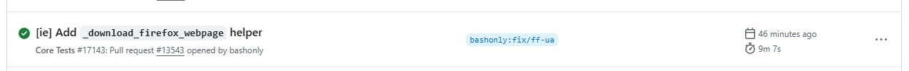

    RazOne707
    VitalyF
    vasevase
    Вот только что скриншот, изменения делает, значит не значительно или не готово чтобы релизнуть
    В расширение к Лисе смотрю добавил поддержку буквально час назад
    Сейчас если ошибка никакая не вылезет при сборке скину ссылку, а то он прям сейчас что-то химичит каждые 5-10 минут
    UPD: Держите https://github.com/sanek184/yt-dlp/releases
    Всего записей: 2903 | Зарегистр. 06-10-2023 | Отправлено: 21:44 25-06-2025 | Исправлено: RazOne707, 11:15 26-06-2025
