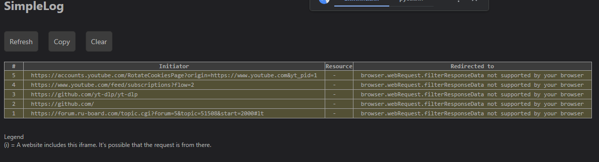

включил журнал, пока вот так https://b.i.getapic.me/nlno.png
ладно посмотрю дальше

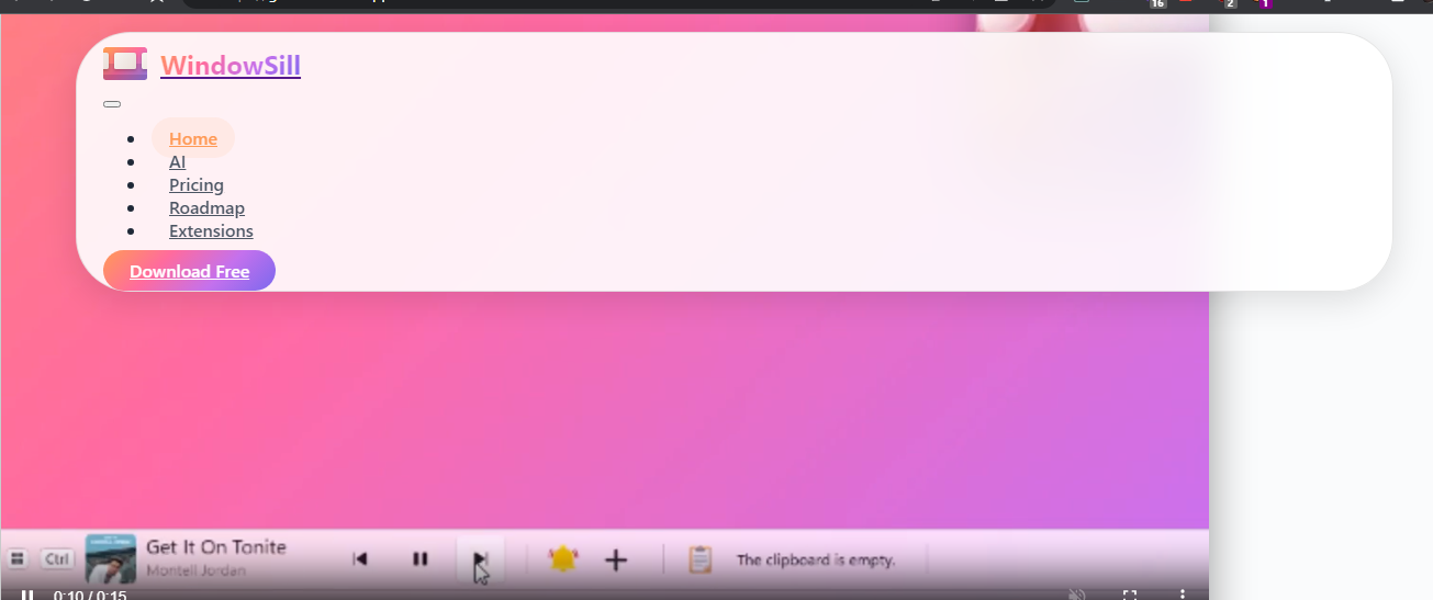

наоборот вот https://getwindowsill.app/ с расширением оно становится поломанным, без той галки блокировки https://b.i.getapic.me/nlp4.png хотя редиректы на ресурсы в логе есть, кароче сомнительное
