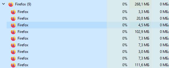

AlAvis
user2f
Когда несколько процессов - падение или зависание одного не тащит за собой весь браузер .
Naytaco
270 мб с отключенными расширениями - что я делаю не так ?
Всего записей: 2647 | Зарегистр. 15-07-2013 | Отправлено: 16:14 03-11-2025
Naytaco
AlAvis
Странно. Вот уж не знаю. У меня Firefox v115.29.0 x64 стартует с чистым профилем с пустой страницей за 350 000 кБ (W7 x64).
Что я делаю не так?
Хорошо бы это количество процессов регулировать. Как раньше (но кому-то это помешало)...
Всего записей: 4926 | Зарегистр. 10-07-2020 | Отправлено: 21:47 03-11-2025 | Исправлено: Naytaco, 21:50 03-11-2025
