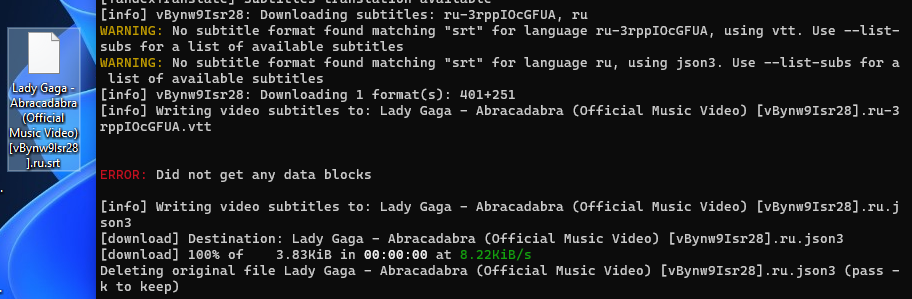

    yt-dlp --write-subs --sub-langs ru.* --skip-download --sub-format srt
    что ты показываешь? https://a.i.getapic.me/lz5m.png вот строка твоя вторая
    у тебя точно нет нигде conf файла? добавь --ignore-config
    Всего записей: 7761 | Зарегистр. 11-02-2020 | Отправлено: 19:13 03-07-2025 | Исправлено: greeple, 19:19 03-07-2025

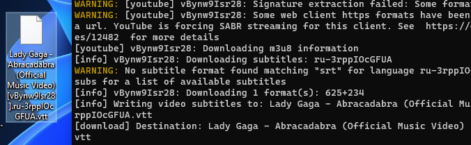

    LZAA
    да, скачал, у меня yt-dlp был не обновлённый
    но уже несколько лет назад я помню что смотрел сабы и не было на ютубе srt, даже сохранял строки запуска с конвертацией
    --write-subs --write-auto-subs --sub-format "srt" --convert-subs "srt" --embed-subs
    в текстовичке за 22 год
    поэтому сейчас когда их не было так и подумал что нету, не обновив, там же форматы тоже пропадают если не обновить
    хе, сейчас вот после обновления хотел посмотреть на старой версии что там пишет за ссылку на скрине, и на компе только ещё старее была версия master@2025.04.06.233415, так там вообще вот как
    https://a.i.getapic.me/lz66.png пишет что srt нету и будет качать json3, скачивает vtt, потом пишет что сохранила json3 и файл на компе srt сохраняется, и формат внутри srt (а хотя не, он сам удаляет там, только сейчас заметил, скачивает vtt и json3 видимо и потом удаляет json3, но я не видел чтобы он скачивал)
    мой косяк, но суть была в автоматических сабах
    Всего записей: 7761 | Зарегистр. 11-02-2020 | Отправлено: 22:54 03-07-2025 | Исправлено: greeple, 22:59 03-07-2025
