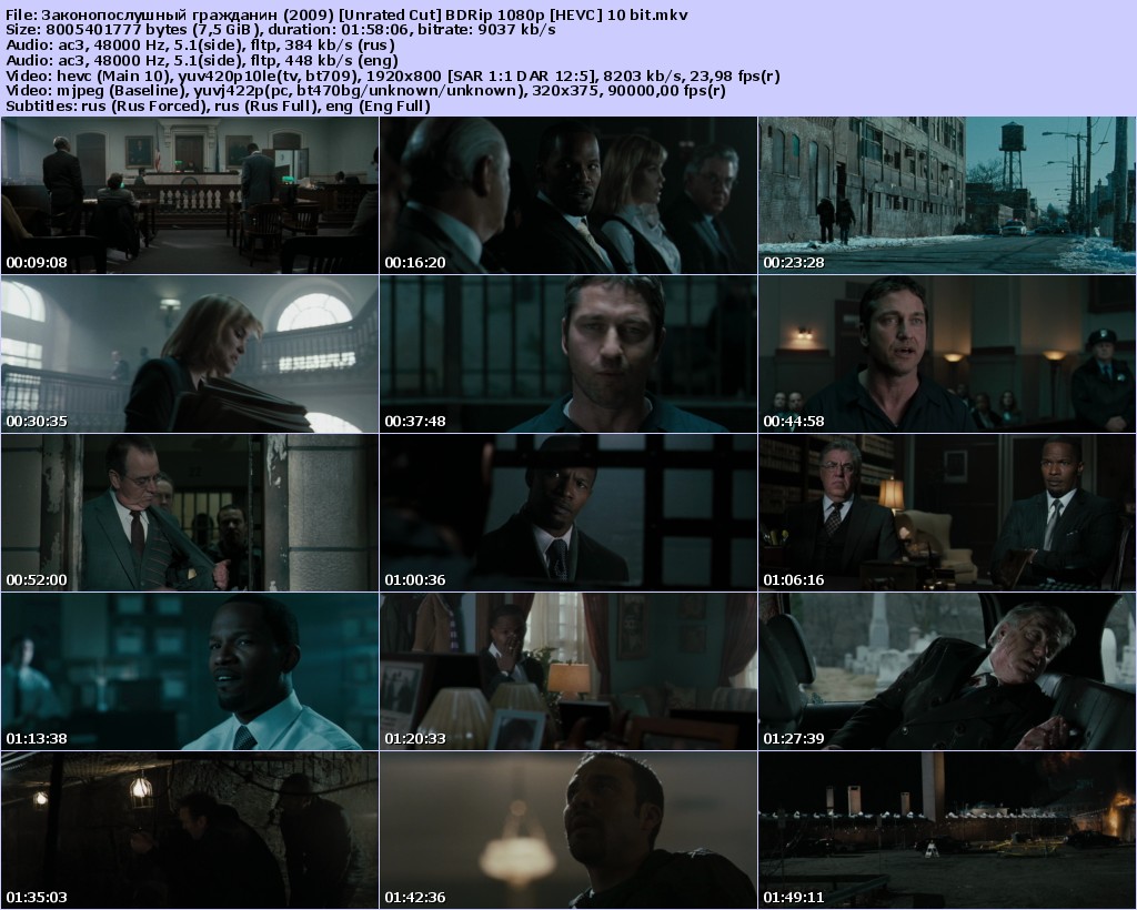

Скринлист видео под курсором прога умеет делать? Типа такого.
Скачиваете Movie Tumbler
При помощи данной проги (с поддержкой командной строки) и TCIMG у нас всё получится.
• Создать скринлист выделенных видеофайлов 3х4(3 столбца, 4 ряда)
imgpr=1 slist=%WL <FOR> 1 <TO> GLOBALSLIST<0> sends=@GLOBALSLIST<:INDEX:>??-1||<info=z1::|Width|pixels|'//z1::|Height|pixels//>||~~!!||'!!@CRLF vends=@<info=n49|320/(GLOBALSENDS<1>/GLOBALSENDS<2>)> hends=@<info=n51|GLOBALVENDS<1>|-2> start=MTN||GLOBALSLIST<:INDEX:>||-B||120||-E||120||-D||6||-k||CCCCFF||-F||000000:10||-c||3||-r||4||-g||1||-h||GLOBALHENDS<1>||GLOBALZENDS<1>||-i||-t||-P||&&hide||&&wait <NEXT>
• Создать скринлист выделенных видеофайлов 3х5(3 столбца, 5 рядов), плюс в шапке скринлиста информация о файле и временные метки на каждой миниатюре.
imgpr=1 slist=%WL <FOR> 1 <TO> GLOBALSLIST<0> sends=@GLOBALSLIST<:INDEX:>??-1||<info=z1::|Width|pixels|'//z1::|Height|pixels//>||~~!!||'!!@CRLF vends=@<info=n49|320/(GLOBALSENDS<1>/GLOBALSENDS<2>)> hends=@<info=n51|GLOBALVENDS<1>|-2> start=MTN||GLOBALSLIST<:INDEX:>||-B||120||-E||120||-D||6||-k||CCCCFF||-F||000000:10||-c||3||-r||5||-g||1||-h||GLOBALHENDS<1>||GLOBALZENDS<1>||-P||&&hide||&&wait <NEXT>
Смотрим результат
В параметрах использован ключ MTN(start=MTN), для работы в таком виде необходимо
в TCIMGU.ini в секции [Programs] прописать свой путь к MTN.exe

Очень интересная и удобная прога, там много чего можно сделать, разбираться надо в ключах.
Конечно лучше всё это через диалоговые окна делать с выбором настроек.
Всего записей: 1669 | Зарегистр. 08-12-2013 | Отправлено: 05:36 28-03-2025 | Исправлено: Abel11, 06:03 28-03-2025
iifoks447
Abel11
Спасибо большое, все работает. Даже в MTN немного разобрался, где и что можно добавить или отключить. Супер!
