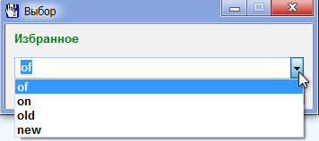

Dvoryaginya
Abel11, Огромное спасибо, все работает!
Можно сделать, чтобы диалоговое окно открывалось на экране где открыт ТС, так как у меня два экрана и при нажатии кнопки диалоговое окно открывается на другом экране.
И еще один момент, чтобы при вызове диалогового окна выбиралось последнее введенное значение.
Заранее спасибо!

Dvoryaginya
Abel11
Хорошо ждем ответа автора.
Поработал с кнопкой и возникло еще одно пожелание, чтобы при вызове диалогового окна выбиралось последнее введенное значение. Можно так сделать?
Заранее спасибо!

Abel11
Dvoryaginya 11:19 24-04-2025
textt=$f250ComboRenm.txt||formt<1,63> sends=$f250ComboRenm.txt??-2||@CRLF!!Chr(124) dilog=[combo=Выбор||Избранное||GLOBALSENDS<1>||343||117] renmm=[tc=AA]||##clpget_GLOBALCOMBO<1> textt=$f250ComboRenm.txt||^^GLOBALCOMBO<1>@CRLF
