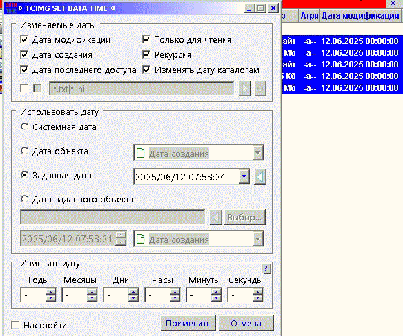

Helpmister
Andrey_A_A
вылечится modfx ?
Всего записей: 286 | Зарегистр. 26-10-2007 | Отправлено: 08:32 10-06-2025
Andrey_A_A
вылечится modfx ?
Helpmister, там лечить нечего не надо - при галочке "заданная дата" изменяется только то что вы меняете
Новая версия TCIMG_35.1
История изменений
Всего записей: 1551 | Зарегистр. 15-08-2011 | Отправлено: 16:15 11-06-2025
Antonij72
Andrey_A_A
Скачал.
Версия в архиве TCIMG_35.1.zip - 35.0.0.0 от 4.01.2025.
Всего записей: 4071 | Зарегистр. 11-07-2005 | Отправлено: 17:52 11-06-2025 | Исправлено: Antonij72, 18:04 11-06-2025
Helpmister
Andrey_A_A
При смене, например, месяца или года, устанавливается текущее время
Всего записей: 286 | Зарегистр. 26-10-2007 | Отправлено: 08:16 12-06-2025 | Исправлено: Helpmister, 08:20 12-06-2025
Vimann
Helpmister
Точнее, все значения даты устанавливаются текущими кроме изменяемого/изменяемых.
Всего записей: 2611 | Зарегистр. 23-03-2004 | Отправлено: 09:03 12-06-2025 | Исправлено: Vimann, 09:06 12-06-2025
Helpmister
Ага, увидел свою ошибку - галочка на "Заданноя дата" стоит. Вот же я тупизна.
Andrey_A_A
Разобрался - при обновлении TCIMG сбросилась галка "Настройка" в окне. Поэтому, не сообразил, что галочка установилась на  "Заданная дата".
Протестил немного, вроде всё работает.
Прошу простить
Всего записей: 286 | Зарегистр. 26-10-2007 | Отправлено: 09:59 12-06-2025
