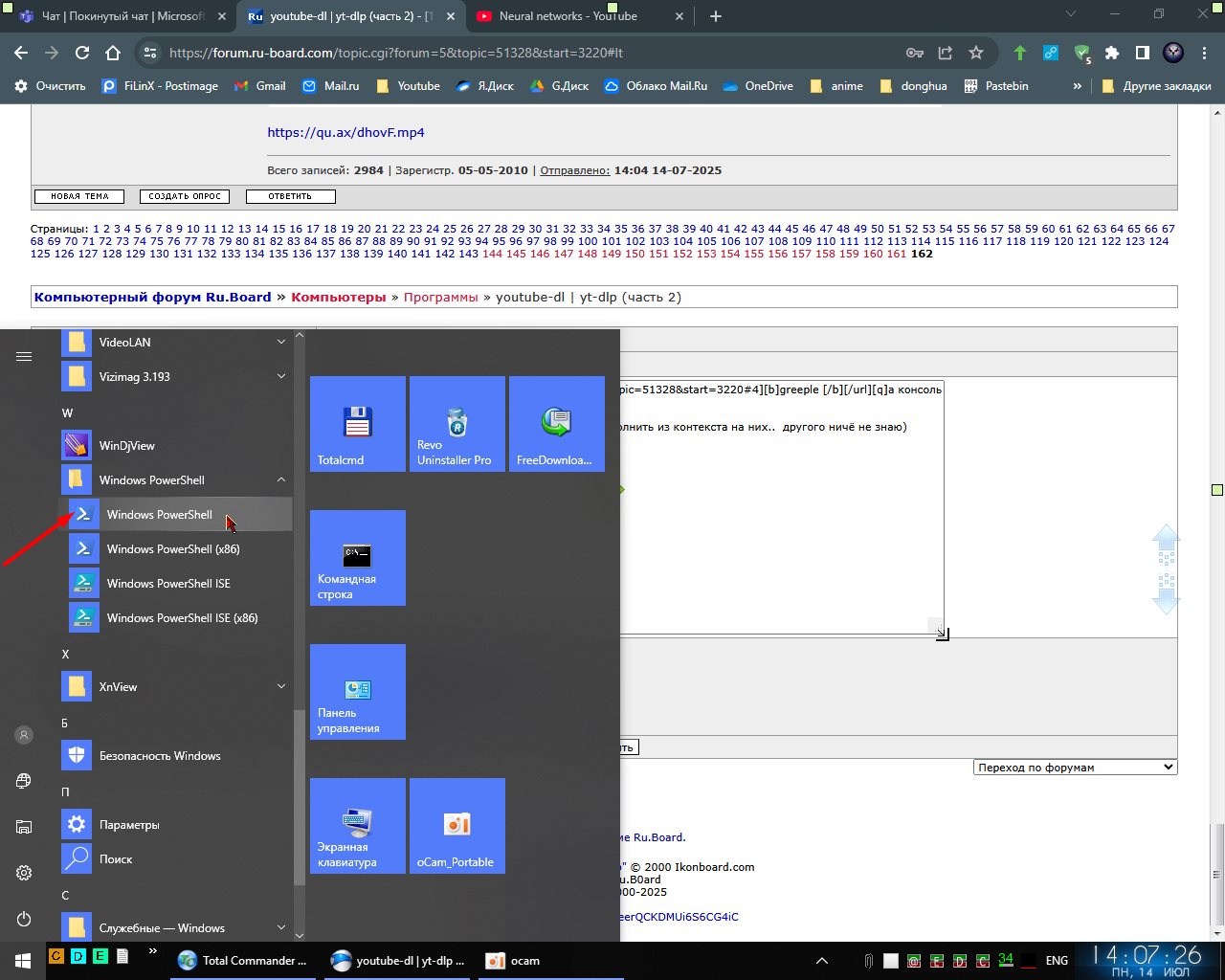

    а консоль ты как открываешь?
    ничего я никогда не открываю))
    я знаю лишь то, что пауршельные файлы я могу выполнить из контекста на них..  другого ничё не знаю)
    мне вот сюда нада жать?  -  https://a.i.getapic.me/m5td.jpeg
    про "Проводник" в винде - это не ко мне)  со времён ХР его не юзаю = десятилетия
