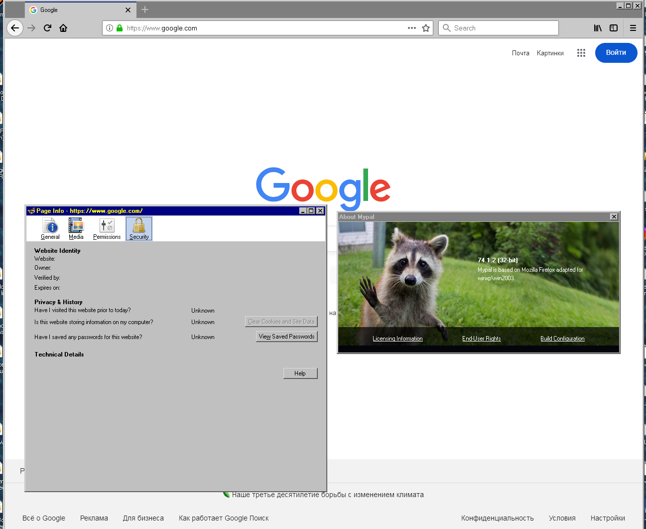

Сбросил эти настройки на дефолтные, падения в окне информации о странице нет, но во вкладке безопасности нет данных о шифровании для https и т.п.

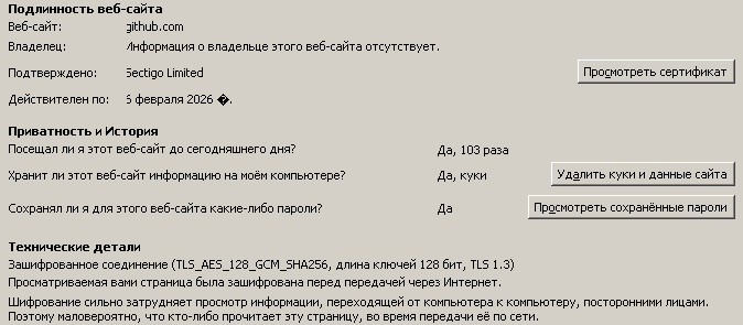

У меня всё есть. Но на всех вкладках и в окне свойств сертификата в тех полях, где стоит дата, год пишется несколько не по-человечески. Вот так:

WAJIM
tiun
Удалил профиль, запустил чистый mypal, получаю вот это.
Всего записей: 316 | Зарегистр. 04-07-2010 | Отправлено: 00:41 14-09-2025 | Исправлено: WAJIM, 00:42 14-09-2025
tiun
У меня и на рабочем профиле, и на чистом для www.google.com всё показывает.
И что интересно: на новом профиле язык интерфейса же английский, и даты соответственно, браузер пишет на английском, но и там вместо "year" стоит всё тот же вопросительный знак.
Всего записей: 733 | Зарегистр. 02-11-2007 | Отправлено: 00:46 14-09-2025
WAJIM
Вроде победил удалением папки с кешами (\Local Settings\Application Data\Mypal68\), почему-то удаление кеша из самого mypal было недостаточно...
Всего записей: 316 | Зарегистр. 04-07-2010 | Отправлено: 00:50 14-09-2025
tiun
Наверное потому, что при удалении кеша кнопкой в браузере удаляется только кеш веб-страниц, а в том каталоге есть и другие кеши, в том числе и кеш скриптов самого браузера. Возможно, в нём осталось что-то от предыдущих версий.
Но почему же тогда проблема проявлялась при новом профиле?
Всего записей: 733 | Зарегистр. 02-11-2007 | Отправлено: 00:55 14-09-2025 | Исправлено: tiun, 00:58 14-09-2025

Kero1
tiun
Как раз наоборот, ставил кучу разных расширений для очистки, та они чего только не пишут что чистят. По факту ни одно из них не чистит startupCache и мусор в storage от некоторых говносайтов, что туда гадят. Только очистка истории самого браузера очищала storage. Из за дурного ублока приходится морочится с осторожным удалением вручную мусора в storage. Вообще представляю, что делается в разных, таких себе storage на андроиде и ыфонах.
WAJIM
не падает на cairo.
Всего записей: 2909 | Зарегистр. 23-08-2011 | Отправлено: 02:59 14-09-2025 | Исправлено: Kero1, 03:25 14-09-2025
