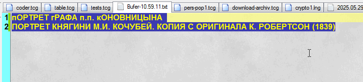

Вы можете сами создать свой шаблон замен. Нужно только сначала извлечь все фамилии (которые должны в начале иметь заглавные буквы) и вставить их в регулярку для функции.
протестировал прямо в акеле на выделенном тексте:
aends=-3??-1||??1 GLOBALAENDS<a> bends=$GLOBALAENDS??-1||?Ffnc_Rename1,fnc_Rename2 GLOBALBENDS<d|4|0|0|3>
и функции:
fnc_Rename1=(*UCP)(?s)(\b[а-яё])(\.)||_StringConv('$1','??2')&'$2'
fnc_Rename2=(*UCP)(?s)(кочуб[^\s]+|роберт[^\s]+|коновн[^\s]+)||_StringConv('$1','??8')
Поскольку фамилии могут иметь разное склонение, то вместо четкого окончания лучше вставить регулярку.
результат:
Исходный регистр букв на входе, значения не имеет, если принцип подходит, то можете это перенести на renms
Всего записей: 361 | Зарегистр. 26-09-2010 | Отправлено: 11:42 14-06-2025 | Исправлено: shveicar, 12:03 14-06-2025
