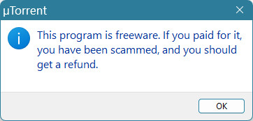

После каждой перезагрузки компа, запуск UT2.04 приводит к появлению вот такого окошка:
Можно ли как-то от этого избавиться?
В настройках вряд ли есть соответствующий параметр, но, может, в файле settings.dat можно что-то подредактировать?

Либо в реестре какая то бяка, либо патченый exe, кто то над вами подшутил.
Лучше всего устанавливать с оригинального установщика и проверять ЦП.
Файлы с настройками оригинальные или с другой системы/пользователя?

Можно ещё пустой settings.dat создать и при запуске uTorrent он станет оригинальным.
А можно просто удалить.

Тогда uTorrent при запуске начнёт устанавливаться, settings.dat индикатор того что он установлен.
Да, дело именно в этом. Клиент настраивался на другом компе и окошко выскакивает по этой причине.
Если настроить с нуля, то окошко выскакивать не будет.
Но лениво на нескольких компах настраивать по-новой. Вот и спросил, можно ли что-то подредактировать, чтоб не перенастраивать заново.

raddyst
У меня настроенный 2.2.1 в архиве. Всегда ставлю его на все компы и никаких сообщений нет.
-- 2011-01-21: Version 2.2.1 beta (build 24266)
- Fix: Remove erroneous scam MessageBox
usalex
Проверьте, может там какие-то левые нтфс разрешения у каталога с файлами есть, кажется с этим было связано.

usalex
raddyst
Нет. Там точно те же разрешения, что и на компе, где окошко не выскакивает.
