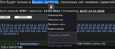

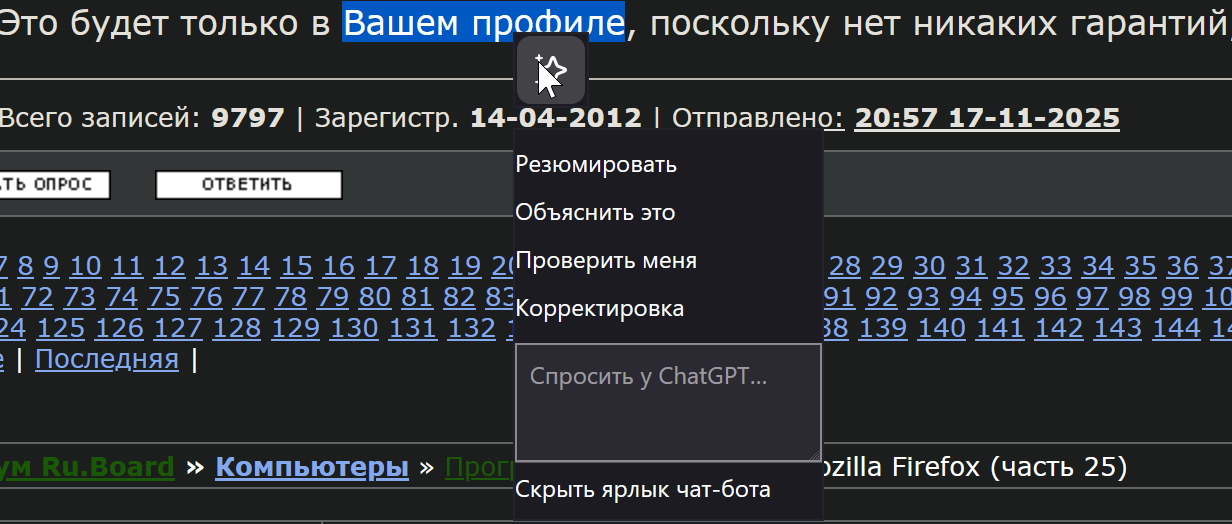

Кто-нибудь подскажет, как это я сделал так красиво?) И если скрыть иконку бота, то как её потом опять вернуть?
