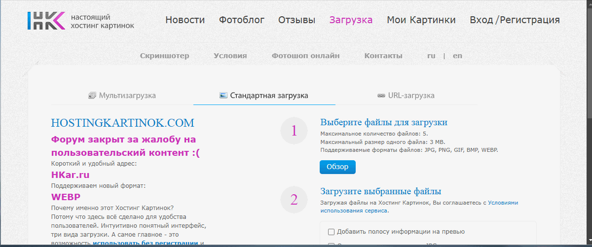

ziabriev
AkulaBig
И в перечне аплоада он есть
И на скрине выше тоже есть
А у Яши в перечне аплоада - заглушки.
Всего записей: 1812 | Зарегистр. 03-03-2019 | Отправлено: 21:06 08-09-2025 | Исправлено: ziabriev, 21:06 08-09-2025
AkulaBig
ziabriev
Дак он авторизации просит. А без нее файлы не более 3 Мб загружает. Тогда проще на Яшу найти решение. Только чтобы пароль запрашивался, а не прописывался в кнопке или файле. Чтобы не передавать данные со сборкой.

ziabriev
хостингкартинок 3 Мб. Фигово, что там и с авторизацией 5 Мб всего.
Всего записей: 6917 | Зарегистр. 11-03-2003 | Отправлено: 15:19 09-09-2025
ziabriev
AkulaBig
Почему пять? если пойти по ссылке , то больше.
У меня не получается записать логин и пароль в файл, а у вас работает
Да, ошибся с номером файла.
Всего записей: 1812 | Зарегистр. 03-03-2019 | Отправлено: 15:35 09-09-2025 | Исправлено: ziabriev, 15:46 09-09-2025
AkulaBig
ziabriev
Да не. Я в описании почитал, что с авторизацией 5. А так я прописывал логин и пароль через параметры ImgUpload прямо в кнопке. Но для Яши. И зайти в Яшу смог, но почему-то картинка не перекинулась в Яшу и ссылка не нее пустая в таблице.
Всего записей: 6917 | Зарегистр. 11-03-2003 | Отправлено: 16:28 09-09-2025
ziabriev
AkulaBig
Проверил, даже с регистрацией - 3мб:
Всего записей: 1812 | Зарегистр. 03-03-2019 | Отправлено: 17:24 09-09-2025
AkulaBig
ziabriev
Странно. Обманывают, значит. Ну вроде на данный момент imgbox более-менее. Если не обманывают.
