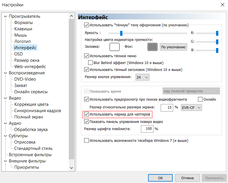

    copov
    Вопрос, включается где-либо в настройках отображение глав (например на полосе прокрутки в виде чёрточек) или нет.
    P.S. Просто спросил.
    Всего записей: 314 | Зарегистр. 18-02-2006 | Отправлено: 10:43 22-06-2025
    Dimitr1s
    copov
    Включается, но догадаться не так просто. Называется почему-то не метки глав, а маркер для чаптеров .
    Всего записей: 2445 | Зарегистр. 02-07-2006 | Отправлено: 12:12 22-06-2025
    Aleksoid1978
    Главы, а в инглише это chapters:
    Всего записей: 9733 | Зарегистр. 11-05-2006 | Отправлено: 13:05 22-06-2025
    Dimitr1s
    Aleksoid1978
    Ну да, фулл скрин, пресеты .
    Всего записей: 2445 | Зарегистр. 02-07-2006 | Отправлено: 13:36 22-06-2025
    copov
    Всем спасибо.
    Всего записей: 314 | Зарегистр. 18-02-2006 | Отправлено: 14:31 22-06-2025
    Antonij72
    Aleksoid1978
    Но мы же обсуждаем не инглиш-скую локализацию, а русскую. Поэтому, в русской локализации логично должно быть "Использовать метки для глав".
    Всего записей: 4068 | Зарегистр. 11-07-2005 | Отправлено: 17:48 22-06-2025
    Dimitr1s
    Antonij72
    Наверно лучше "Отображать метки глав".
    или:
    "Метки глав на полосе прокрутки" - понятно будет про что речь.
    Там места то много.
    Всего записей: 2445 | Зарегистр. 02-07-2006 | Отправлено: 18:09 22-06-2025
