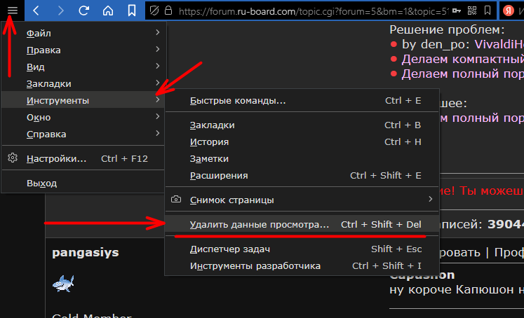

очистить Кеш ТЕКУЩЕГО
сайта и обновить контент.
а вот если нажать правой кнопкой мышки на кнопку то разве вот это не то? вотт на скрине:
Всего записей: 7229 | Зарегистр. 05-06-2012 | Отправлено: 18:46 01-10-2024
нет, это просто откроет меню с очисткой на странице https://i.imgur.com/oAcmjBp.png
а то очищает кэш конкретного сайта на котором находишься и сразу обновляет страницу https://i.imgur.com/mWp95jI.png
Всего записей: 7761 | Зарегистр. 11-02-2020 | Отправлено: 21:22 01-10-2024

Она не убрана, она не добавлена для возможности контекстных меню (contextmenu.json)
разработчики должны добавить в код bundle.js и contextmenu.json - "guid"ы для каждой из этих стандартных трёх строчек, тогда они появятся в редакторе меню:
Всего записей: 5280 | Зарегистр. 18-07-2006 | Отправлено: 12:35 02-10-2024

А в чём проблема с поиском? Поле поиска уже открыто - его не нужно вызывать комбинацией клавиш.
Настройки во вкладке - это фактически диалоговое окно, развёрнутое на весь экран. В диалоговых окнах не принято использовать опцию "Поиск на странице".
Но этот как-то не особо вяжется с тем, что в списке клавиатурных комбинация та же Ctrl+Shift+R есть!
И она называется "Принудительно обновить", так же как и присутствует Ctrl+R - это значится как просто "Обновить страницу". Т.е. если есть команды и есть хоткеи - ну значит должны же существовать и пункты меню (главного, контекстного, над кнопками/элементами окна/страницы), в которых эти команды присутствовали бы?
В контекстном меню вкладки есть опция "Обновить вкладку". Также вы можете добавить в это меню и команду "Принудительно обновить" в настройках меню.
Всего записей: 4607 | Зарегистр. 13-12-2007 | Отправлено: 15:55 02-10-2024
