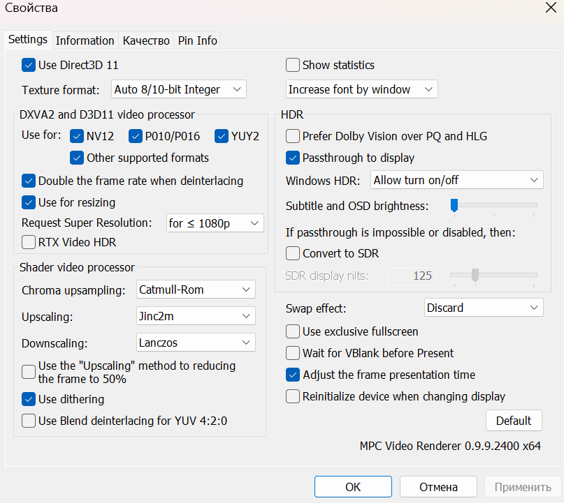

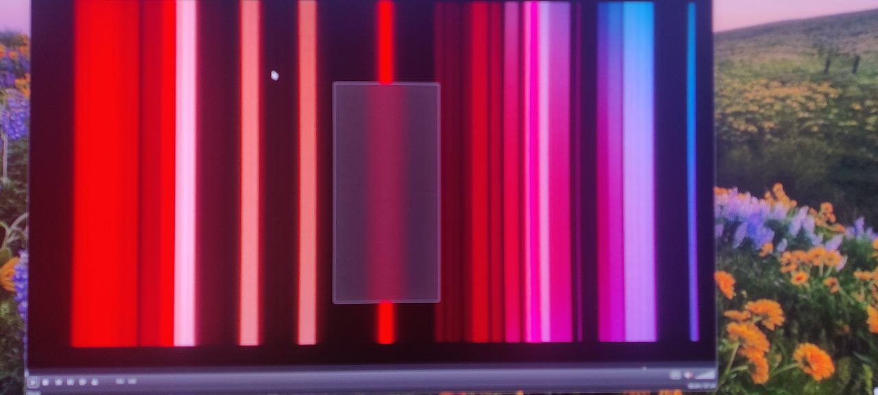

    syndicate3
    V0lt
    А в полноэкранном экслюзивном режиме так и задумано, что блокируется доступ к настройкам и кликам по пкм, не выпадает меню в mpc-be
    А так же заметил, что если включить  allow turn on/off запустить hdr видео в mpc-be 1.8.5 по пкм исчезают пункты меню, появляются только при наводе мышкой. Баг или фича?
    Вот так выглядит, за скрин с телефона сори если делать скриншот из винды то меню проявляется. Так же не отображается и все остальные пункты в шапке в разделах:файл,вид и т.д
    https://i125.fastpic.org/big/2025/0629/99/5eccd2ccbc1d6b80c078841a09ef4a99.jpg
    Система:
    win 11 24h2 26100.4351
    rtx 4090 драйвер 576.40
    настройки mpc video render
    https://i125.fastpic.org/big/2025/0629/f6/4cedc898f38bee2369a821c8809e03f6.png
    Всего записей: 3311 | Зарегистр. 19-11-2017 | Отправлено: 10:33 29-06-2025 | Исправлено: syndicate3, 10:40 29-06-2025
    Aleksoid1978
    syndicate3
    Да.
    syndicate3
    Да это какой-то прикол отрисовки в самой винде, возможно конфликт Blur Effect и HDR вывода.
    Всего записей: 9738 | Зарегистр. 11-05-2006 | Отправлено: 11:17 29-06-2025
