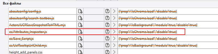

    Чего-то они у меня не правильно себя ведут.)  На панели появляется иконка кнопки, но полностью нерабочая. После каждой перезагрузки FF начинает работать Attributes Inspector, после нажатия СКМ открывает DOM Inspector. И всё, до следующей перезагрузки.
    Кнопка заработала. Но вот почему-то Attributes Inspector так и начинает сразу сам работать после каждой перезагрузки FF.

    Класть в папку скриптов надо в том виде, который я дал, заголовки там уже есть или нет.
    Это кнопка, заголовок в ней есть, она загружена и включена.
    Ссылка
    А это скрипт, заголовка в нём нет. Заголовок не нужен, т.к. скрипт каждый раз будет загружаться при нажатии кнопки. Возможно, он у тебя автоматически подключился, когда ты положил файлы в папку. Надо снять галочку и нажать иконку дискеты, т.е. сохранить. Скрипт должен выглядеть так.
    Ссылка

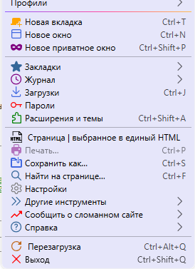

     - в меню гамбургера добавлена строка над печатью "Страница | Выбранное в единый HTML" Ссылка

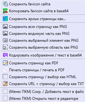

     - скрипты для кнопки Save Ссылка

    alloledd
    Забыл сказать. Проверь название и путь к скрипту Attributes Inspector у себя в кнопке.
    А, вон оно чё. Не автоматически, а я сам его и подключил.)) Ну теперь всё заработало как надо. Спасибо.
