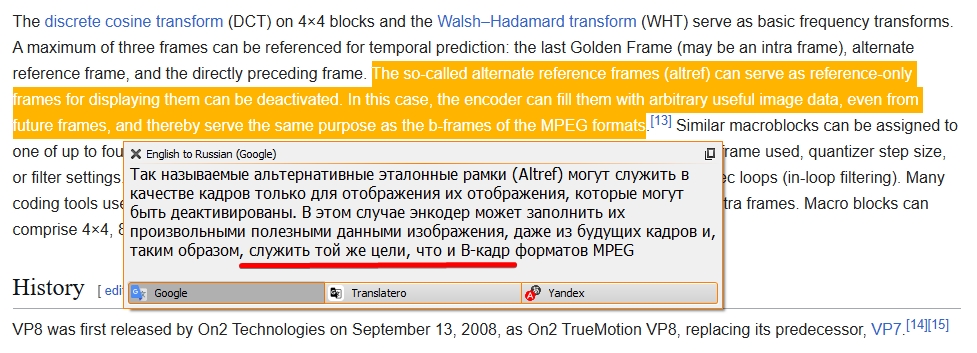

    https://a.i.getapic.me/m9a5.jpeg
    Да, я в курсе этих костылей, но они не идеальны. Сделаны лишь в угоду стримингу, чтобы не буферить будущие кадры.

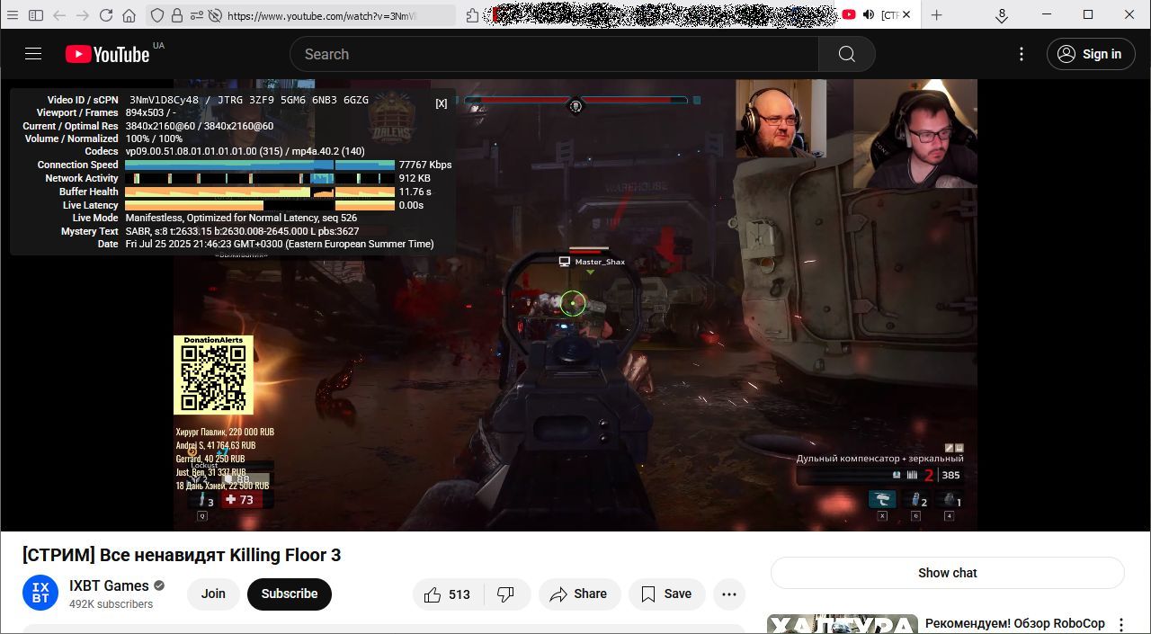

    RazOne707
    где-то в прошлом году что-то смотрел вполглаза.
    Зачем в прошлом году ? Мы говорим за здесь и сейчас.
    Вот тут какой кодек у тебя показывет ?
    https://www.youtube.com/watch?v=3NmVlD8Cy48
    https://www.youtube.com/@stalker23rus  -- у этого периодически поглядываю
    VP9
    Всего записей: 2932 | Зарегистр. 06-10-2023 | Отправлено: 21:45 25-07-2025 | Исправлено: RazOne707, 21:47 25-07-2025
    RazOne707
    Да буквально этой весной.
    Ща гляну.
    Хм... А тебе удалось меня удивить.
    И правда теперь на стримы vp9 появился. Неужели таки за эти пару месяцев поменялось...
    Видать, придётся снова позаглядывать в кодеки, если дойдёт дело какие стримы повключать...
    Всего записей: 20548 | Зарегистр. 04-11-2010 | Отправлено: 21:47 25-07-2025
