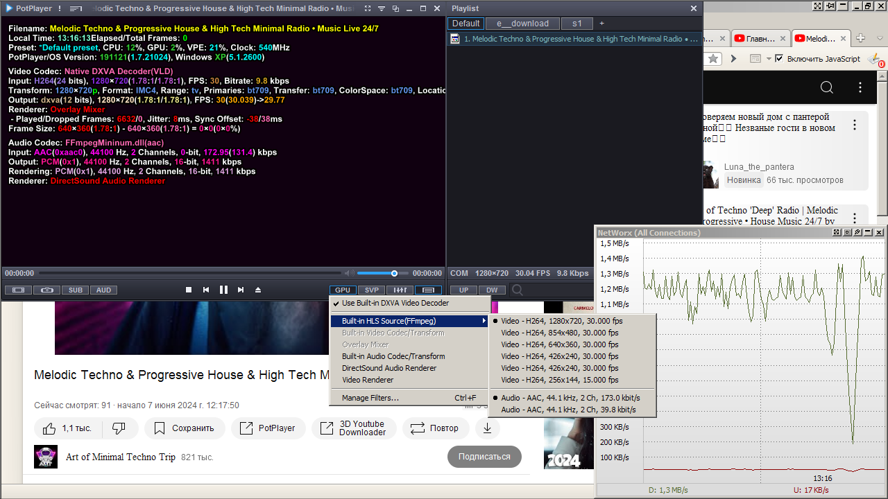

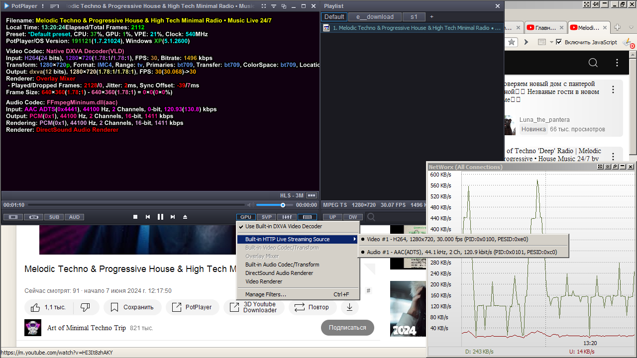

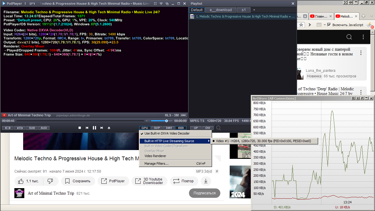

    Lagris
    Прямые трансляции с Ютуба запустились, но без звука. Все другое - отвалилось.
    короткие ролики работают, длинные зависают при старте/перемотке (до блокировки фиксилось lav сплиттером, но с piped не работает)
    трансляции непонятно как работают, один стрим - 3 попытки с интервалом в несколько минут
    https://i.postimg.cc/KvLBmw1k/ffmpeg.png - тут built-in hls source (ffmpeg), все работает, но огромный трафик, похоже качаются вообще все потоки одновременно в никуда
    https://i.postimg.cc/W1vrz8Z9/hls1.png - тут built-in http live streaming source и все нормально
    https://i.postimg.cc/T3JbDbqT/hls2.png - а тут отвалился звук
    трансляциями не пользуюсь, что тут вообще происходит без понятия

    Lagris
    dansn
    Сегодня на ХР короткие ролики заработали со звуком и без зависаний. Длинные даже не запускаются. Трансляции идут по прежнему без звука.
    Наверное, зависит от фазы луны, вспышек на солнце и розы ветров.)
