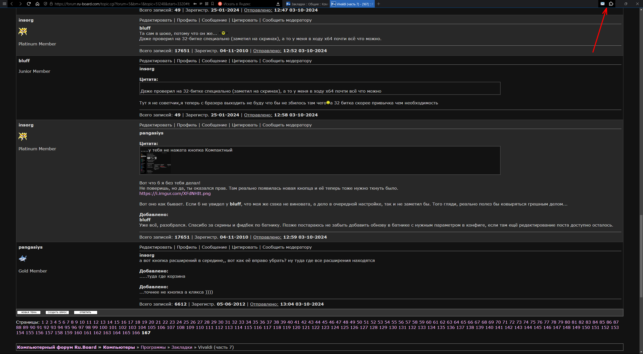

Та работать-то оно работает, никуда не денется, но посмотри на скрины - все элементы то выше, то ниже. А должны быть в одну линию. И под ними ещё бордюр вылез из-за наслоений сверху.
Короче, ничего красивого и аккуратного. Я-то понимаю, что причина в очередном изначально лишнем отступе сверху панели или между ними, но это снова нужно выяснять виновника опять... Тем более, что сначала надо снова попытаться вспомнить как вообще заставить devtools показать код морды так же как он показывает код открываемых страниц. Сейчас некогда этим всем заниматься.

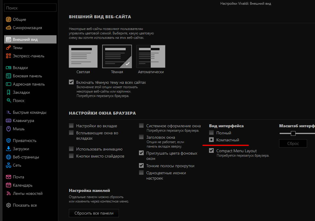

.....у тебя не нажата кнопка Компактный
Вот что б я без тебя делал!
Не поверишь, но да, ты оказался прав. Там реально появилась новая кнопца и её теперь тоже нужно ткнуть было.
https://i.imgur.com/XFdNHIt.png
Вот оно как бывает. Если б не увидел у bluff, что моя же cssка не виновата, а дело в очередной настройке, так и не заметил бы. Того гляди, реально полез бы ковыряться грешным делом...
bluff
Уже всё, разобрался. Спасибо за скрины и фидбек по батнику. Позже постараюсь не забыть добавить обнову в батнике с нужным параметром в конфиге, если там ещё редактирование поста доступно осталось.
