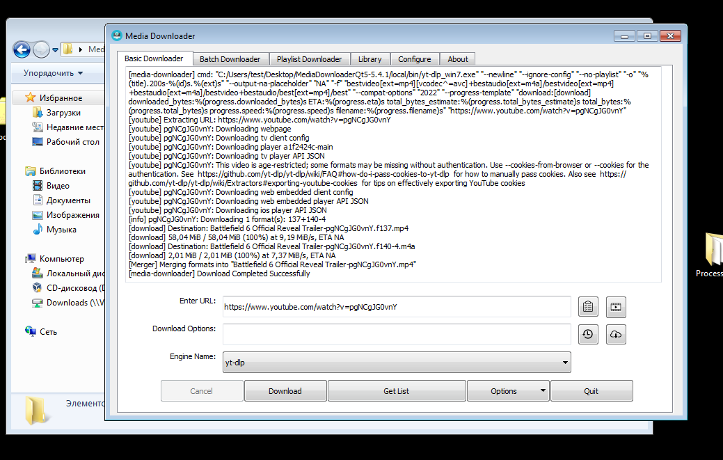

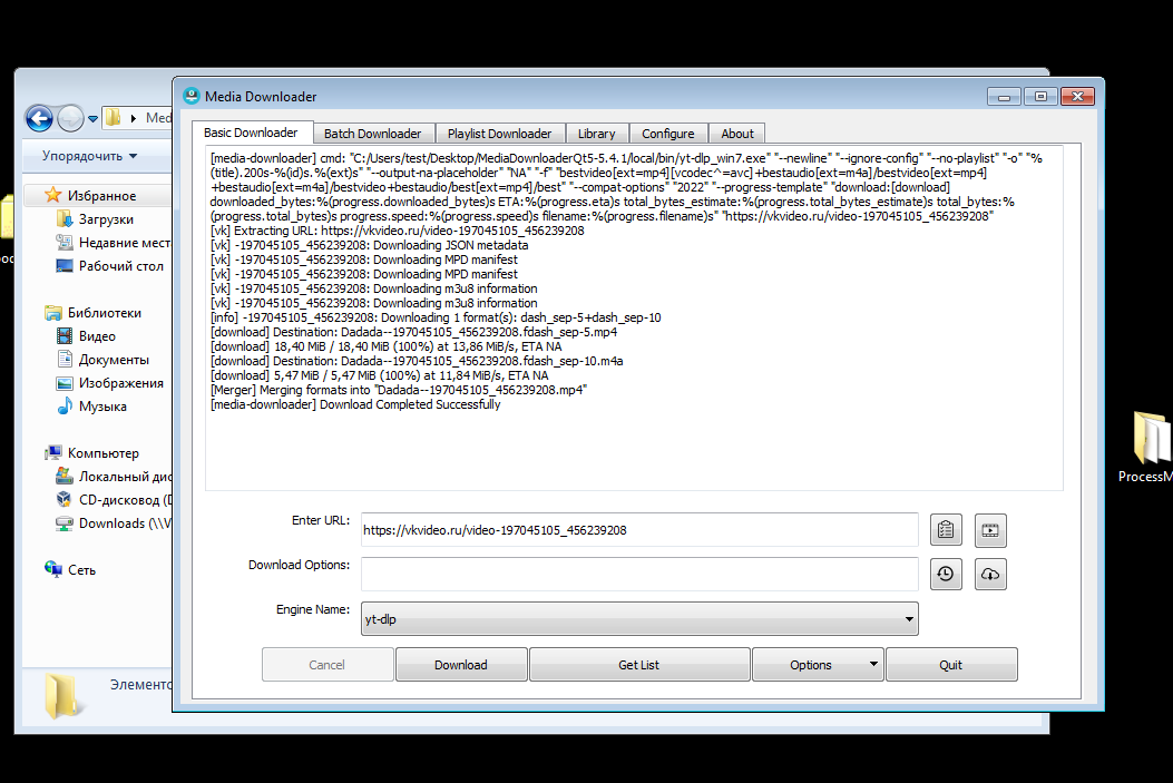

    JazzRock
    кто то пользует MediaDownloader 5.4.1  (Qt5 под вынь 7)?
    подскажите великодушно, что сие значит (в логах)?
    ERROR: [youtube] OMPfkBGHaQo: Unable to download API page: [SSL: CERTIFICATE_VERIFY_FAILED] certificate verify failed: unable to get local issuer certificate (_ssl.c:1028) (caused by CertificateVerifyError('[SSL: CERTIFICATE_VERIFY_FAILED] certificate verify failed: unable to get local issuer certificate (_ssl.c:1028)')); please report this issue on  https://github.com/yt-dlp/yt-dlp/issues?q= , filling out the appropriate issue template. Confirm you are on the latest version using  yt-dlp -U
    [media-downloader] Download Failed(ErrorCode=1)
    эт когда ж они (сертификаты) успели протухнуть? сборка свежая, разраб прикрутил к ней автообновление оболочки и самой  yt-dlp. два раза перекачивал и то и другое и.. не выходит каменный цветок у Данилы-мастера...
    Всего записей: 96 | Зарегистр. 13-12-2007 | Отправлено: 20:58 26-07-2025
    JazzRock
    самой  yt-dlp
    откуда он её качает? yt-dlp под win7 в стороннем репозитории только https://github.com/nicolaasjan/yt-dlp/releases если он качает с обычного то она не будет работать (хотя я не в курсе какую ошибку будет выдавать если на win7 запустить версию выше, может вообще не будет запуска)
    а, ну если так https://github.com/mhogomchungu/media-downloader/releases/tag/5.2.0
    Use yt-dlp from "https://github.com/nicolaasjan/yt-dlp" when using windows7.
    тогда наверно из того репозитория и качает, да, тогда пиши разрабу GUI, он ответит
    с какого сайта качаешь-то? чет забыл что в логах ютуб у тебя написан
    с вк качает нормально на win7 https://a.i.getapic.me/m9h8.png сейчас проверил, с ютуба тоже https://a.i.getapic.me/m9hg.png
    ну пишет тебе в логах что не может к api странице подключится из-за сертификатов, звкрой и открой прогу заново попробуй
    Всего записей: 7761 | Зарегистр. 11-02-2020 | Отправлено: 21:48 26-07-2025 | Исправлено: greeple, 22:14 26-07-2025
