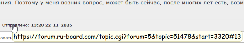

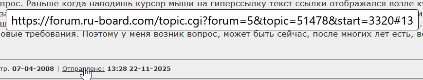

    Вспомнил ещё один вопрос. Раньше когда наводишь курсор мыши на гиперссылку текст ссылки отображался возле курсора, потом сделали что текст стал отображаться в нижнем левом углу. Я задал вопрос по этому поводу и мне подсказали расширение, которое возвращало отображение текста ссылки к курсору мыши. Но после изменения в браузере данное расширение, как и многие другие, перестало работать и требовало внесения каких-то изменений. Я прождал больше года и это расширение так и не переделал автор под новые требования. Поэтому у меня возник вопрос, может быть сейчас, после многих лет есть, возможно, снова сделать отображение ссылок возле курсора мыши?

    Расширение работает, хотя с какой-то версии браузера (давненько уже) отображение тултипа не возле мышки, а на некотором удалении. Возможно, кто-то сможет исправить расширение, приблизив тултип к мышке.
    Отображение возле мышки можно получить без расширения, посредством скрипта из параллельной темы.

    Denisminsk
    Расширение работает
    То расширение, которым я пользовался, перестало работать сразу же после обновления браузера. Я не знаю, что такое тултип и загадки про соседние темы я разгадывать не буду. Мне нужна чёткая инструкция, где и что нужно сделать, такая же которую мне давали по предыдущим моим вопросам.
