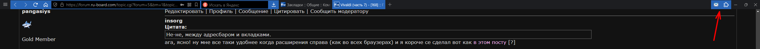

Не-не, между адресбаром и вкладками.
ага, ясно! ну мне все таки удобнее когда расширения справа (как во всех браузерах) и я короче се сделал вот как в этом посту

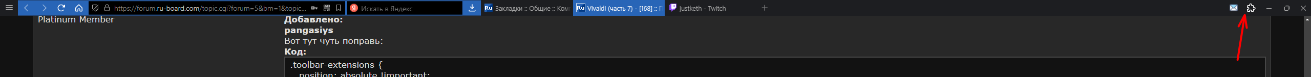

Вот тут чуть поправь:
 .toolbar-extensions {
    position: absolute !important;
    transform: translate(-100%, 0);
/*    background-color: var(--colorAccentBg) !important;    */
    transition: background-color 0.7s ease-out;
    left: calc(100vw - 173px) !important;
    height: 30px !important;
    right: unset !important;
    top:0px;
По пунктам:
• убрать фоновый цвет под кнопцей - так она не будет выбиваться фоном на цветных темах.
• точная позиция должна отнимать 173 пикселя а не твои 200, иначе клавиша частично перекрывает копку свернуть (на W10+ особенно видно).
• позиция без верхнего отступа, не помню уже точных причин, но с этим были какие-то проблемы.
да! спс! так лучше стало - красивее))))

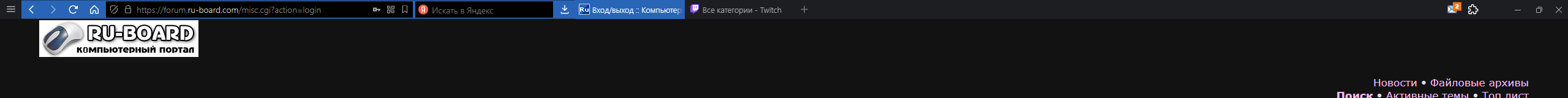

...нет, все таки я подправил и сделал left: calc(100vw - 135px) !important; потому что если 173 то слишком далеко от кнопок а 135 самое то что нужно - вот заскринил:
Всего записей: 7229 | Зарегистр. 05-06-2012 | Отправлено: 10:08 04-10-2024
То у тя какая-то тема непонятная, или опять какая-то винда древняя. Кнопцы мелкие какие-то. Будто на ХР вернулся...
Посмотри на гифку выше, там чётко по размеру для W10-11.
В общем, просто запомнишь тогда, что там разница есть и её надо учитывать.
Ещё хочу, если руки дойдут и на фоне адрес бара и его кнопочков убрать цвет, чтоб оно тоже не выбивалось на попугайских темах. Может, ещё вспомню доделать...
Хотя нет, отбой. Всё уже и так работает в имеющемся виде:
