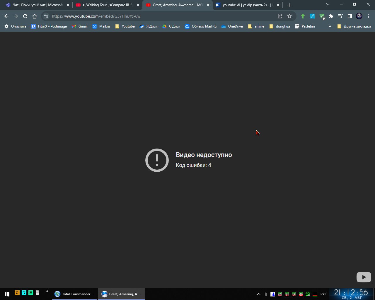

    Simple Code
    Всего записей: 327 | Зарегистр. 19-11-2022 | Отправлено: 20:21 02-08-2025 | Исправлено: Simple Code, 20:25 02-08-2025
    RazOne707
    да, я неполно описал суть..
    эмбеды то на ютубе естесственно работают как и всегда, но ютуб изменил работу с сетевыми запросами на открытие этих эмбедов.
    вобщем давно имею и иногда пользую два букмарклетса для переоткрытия в эмбед уже открытой watch страницы
    находясь на watch странице и кликнув в закладках на первый букмарклетс:
    javascript:location.href = location.href.replace("watch?v=", "embed/")
     - сейчас перестало открывать эмбеды, а выводит это  -  https://a.i.getapic.me/mfb0.jpeg
    как видно, хоть урл то и становится нормальным, эмбедным, но ютуб даёт теперь ошибку 4..
    причём F5 на этом  -  ничего не меняет, всё перезагружает с той же ошибкой!  (понять бы почему уже это вот так?)

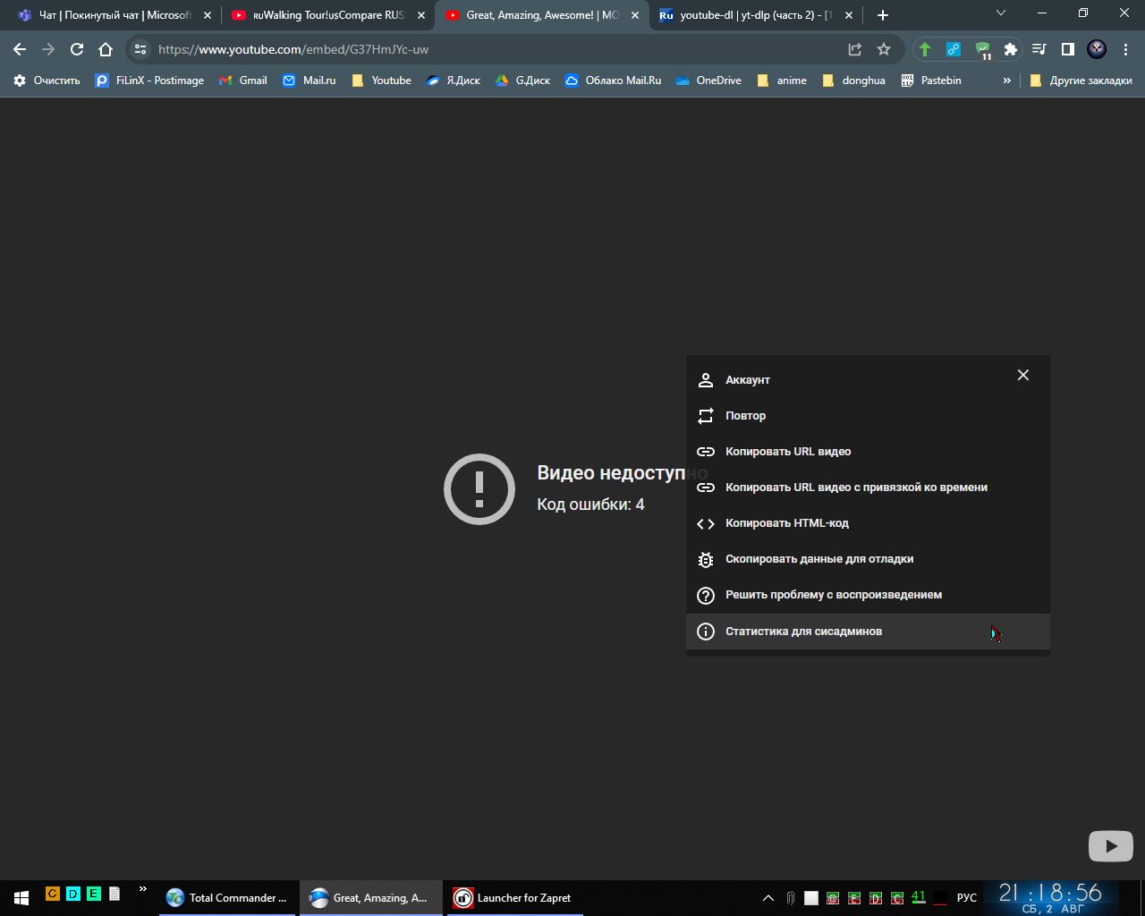

    причём контекст на этой странице ошибки  -  даёт нормальное меню, как буд то видеоплеер есть))  -  https://a.i.getapic.me/mfb4.jpeg

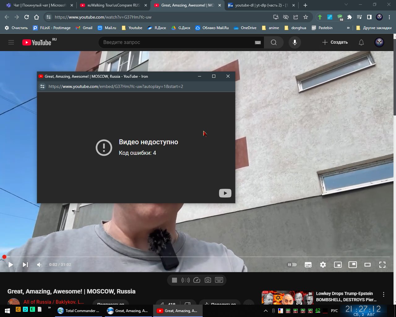

    и точно так же сейчас начало отрабатывать и вторым букмарклетсом (им должно открывать эмбед плеер в новом попап-окне)
    javascript:ytplayer=document.getElementById('movie_player');ytplayer.pauseVideo();void(window.open('https://www.youtube.com/embed/'+document.location.search.substring(3)+'?autoplay=1&start=%27+Math.floor(ytplayer.getCurrentTime()),%27_blank%27,%27height=360,width=640%27))
    ну и попап то открывает, но со всё той же ошибка 4  -  https://a.i.getapic.me/mfb8.jpeg
    и так же видно, что сам линк эмбедины - нормален, но ютуб перестал что-то исполнять при таких обращениях..
    если же скопировав те эмбед-линки, открывать их в новой вкладке  -  то там плеер уже наличествует
    так же продолжает нормально открывать эмбедки через расширение, пунктом из контекста на ютубинах, хотя расширкой исполняется всё то же простое replace("watch?v=", "embed/")
    вот про какие изменения работы с ютубом я имел ввиду..
    понять бы  -  почему находясь на такой странице с Ошибка 4, и попытке перезагрузки этой страницы  -  всё равно продолжает отображать эту Ошибка 4 ?  ведь урл то в адресной верный
    и странно что вторым букмарклетсом тоже в Ошибку выдавать начало, а ведь он даже не просто в новой вкладке делает, а вообще в новом окне..
    Всего записей: 3486 | Зарегистр. 05-05-2010 | Отправлено: 21:38 02-08-2025 | Исправлено: FiLinX, 22:58 02-08-2025
    надо noreferrer=1 добавить к открытию
    javascript:(()=>{const Url = new URL(location.href);window.open(`https://www.youtube.com/embed/${Url.searchParams.get('v')}`, "", "noreferrer=1")})()
    Всего записей: 7761 | Зарегистр. 11-02-2020 | Отправлено: 23:54 02-08-2025 | Исправлено: greeple, 23:54 02-08-2025
    а покажи как это вставить в мной данные букмарклетсы?
    Всего записей: 3486 | Зарегистр. 05-05-2010 | Отправлено: 02:43 03-08-2025
    это параметр только для window.open, у тебя там уже есть параметры %27height=360,width=640%27 к ним и добавь %27height=360,width=640,noreferrer=1%27
    javascript:ytplayer=document.getElementById("movie_player");ytplayer.pauseVideo();void(window.open("https://www.youtube.com/embed/"+document.location.search.substring(3)+"?autoplay=1&start="+Math.floor(ytplayer.getCurrentTime()),"_blank","height=360,width=640,noreferrer=1"))
    Всего записей: 7761 | Зарегистр. 11-02-2020 | Отправлено: 16:30 03-08-2025 | Исправлено: greeple, 16:45 03-08-2025
