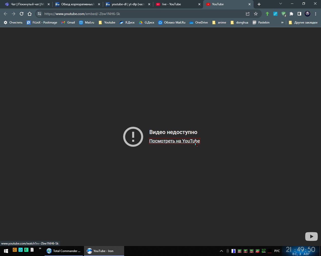

    во, почти прям сразу попалась - https://www.youtube.com/watch?v=-Zbw1NH6-Sk
    попытка открыть её в эмбеде расширением иль вручную, выдаёт стандартный недоступ со ссылкой на фулл - https://a.i.getapic.me/mfw8.jpeg
    ну а открыв фулл и попробовав первым простым букмарклетсом её эмбеднуть, уже эту 4 выводит - https://a.i.getapic.me/mfwg.jpeg
    а вот правленный попаутный, уже не 4 даёт а нормальный отлуп со ссылкой - https://a.i.getapic.me/mfwk.jpeg
    и вот этот нью-табный букмарклетс тоже нормальный недоступ со ссылкой даёт

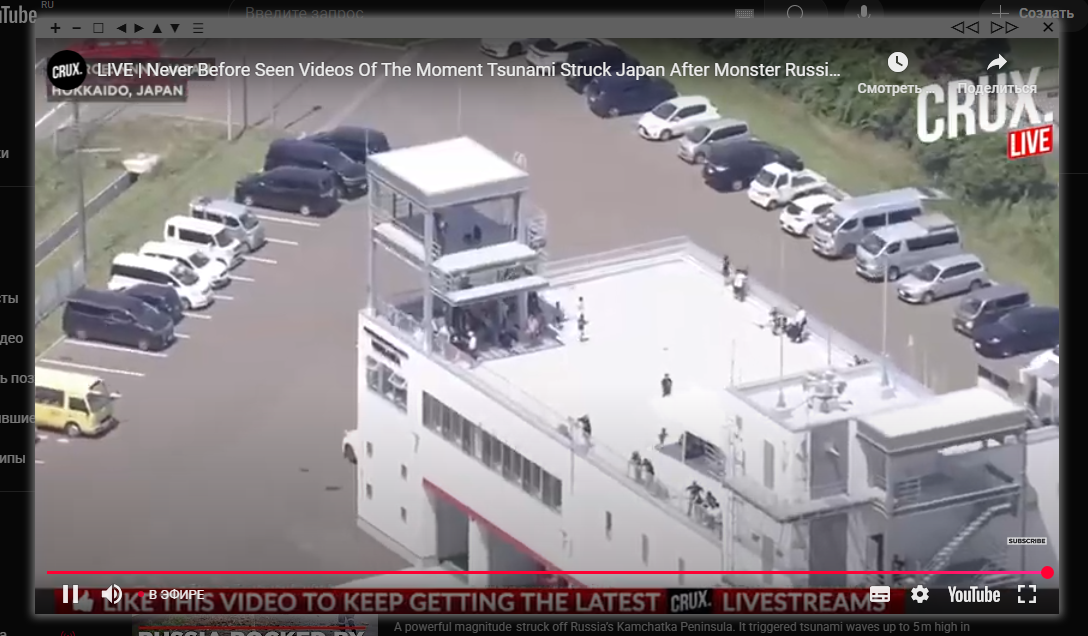

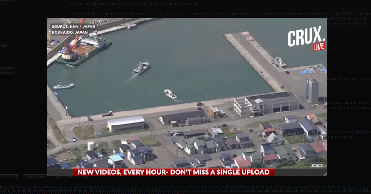

    https://a.i.getapic.me/mfz8.png это нормально открывает расширением https://add0n.com/youtube-hover.html аж 17года https://www.crx4chrome.com/crx/64008/  и так же скриптом тем на ютубе в iframe https://a.i.getapic.me/mfzc.png странно что оно не работает скриптом в окне (и если просто взять iframe код в поделиться и вставить на html страницу какую нибудь, то тоже не работает). А я говорил про то, когда автор запрещает показ в embed тут вот все видео https://www.youtube.com/c/vladimirpolnikov вот например https://www.youtube.com/watch?v=BlgWqtsnmwk там так и пишет что владелец запретил, и его даже расширение то 17года не откроет.
    меня удивляет, что получив такую 4, - не помогает и Ctrl+F5
    а что удивительного? там же видимо запрос если был с реферером, то при обновлении будет такой же запрос как и был

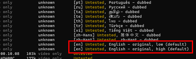

    Есть ли способ достоверно определить оригинальный язык видео на ютубе?
    Всего записей: 1522 | Зарегистр. 05-04-2010 | Отправлено: 11:47 09-08-2025
    D1D1D1D
    ну если лишних ключей не добавлять, то на озвучке пишет оригинал https://a.i.getapic.me/mi8w.png а dubbed это озвучка на других языках
    текст переведённый, типа названия\описания --print language по идее должен показать оригинал
    был давненько какой-то прикол с языком у кого-то, что там показывало не так на каком-то канале, но вроде должно быть нормально всё
