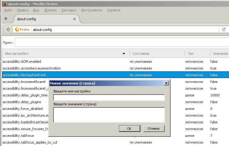

По поводу расширения для about:config.
Вот такое окошко получилось (растягиваемое):
Может быть использовано и для создания новых параметров, и для изменения существующих.
Нравится?
Всего записей: 733 | Зарегистр. 02-11-2007 | Отправлено: 14:50 16-10-2025
grey_rat
tiun, на мобилках в лису ни как не закинуть user.js, нужны рут права, поэтому там приходится все параметры вносить вручную.
Было бы не плохо если бы была возможность вставить в расширение весь список из user.js и что бы расширение само внесло все изменения в браузер.
Всего записей: 1792 | Зарегистр. 20-01-2015 | Отправлено: 17:48 16-10-2025
Enobarbous
tiun
Одобряемо
А касательно
Это здесь спрашивали, как получить полный список параметров, имеющихся у браузера в about:config?
Если у вас есть надежный способ получить все скрытые префы браузера - я бы не отказался от кода. Ибо колеблет иногда шариться по исходникам, да
P.S. _yup_ с форума pm это часом не вы ли?)
Всего записей: 750 | Зарегистр. 13-01-2020 | Отправлено: 18:42 16-10-2025 | Исправлено: Enobarbous, 18:43 16-10-2025
tiun
grey_rat
Обращаю внимание: это окошко - для браузеров, поддерживающих классические расширения.
Вставить его в Mypal предлагается на уровне правки исходников самого Mypal (эта их часть не менялась со времён Firefox 3, всё содержимое окна about:config до сих пор полностью "нарисовано" на XUL - том самом, которого больше нет).
И свой код я писал с оглядкой на совместимость с Mypal.
А что делать с мобильным браузером? Классические расширения он, насколько я понимаю, не поддерживает.
Такие расширения (например, многострадальный DownThemAll!) на современных FF запускают с помощью userChromeJS или ему подобных средств. А в мобильный FF что-то из них впендюрить можно?
Альтернативные варианты:
1. Сделать WebExtebsion. Правда, для таких расширений ограничен перечень настроек, которые ими менять можно: https://developer.mozilla.org/en-US/docs/Mozilla/Add-ons/WebExtensions/API/browserSettings
2. Можно воспользоваться тем, что about:config это не часть браузера (chrome), а обычная пользовательская страничка, и на ней можно запускать пользовательские скрипты (с помощью Greasemonkey, Violentmonkey и т.п.). А этим скриптам на данной странице будет доступен объект gPrefBranch с уймой функций, при помощи которых можно с любыми параметрами делать что угодно.
После чего остаётся вопрос: как предполагается "вставить в расширение весь список из user.js"?
Enobarbous
Какие параметры имеются в виду? Мне нужно хотя бы одно название, чтобы я посмотрел, доступно ли оно известными мне способами.
И есть такая очевидная проблема: программно можно узнать только о наличии уже созданного параметра.
Представим, что браузером можно управлять, задавая какой-то параметр, но этот параметр ещё не задан. Код браузера проверит, есть ли в настройках этот параметр, увидит, что нет, и пойдёт дальше. А как стороннему коду узнать, что браузер этим парамером интересовался?
Теоретически, можно написать следилку за обращениями. Но ведь за нужным параметром браузер может лезть только в каких-то редких особых случаях...
Я.
Всего записей: 733 | Зарегистр. 02-11-2007 | Отправлено: 19:01 16-10-2025 | Исправлено: tiun, 19:18 16-10-2025

grey_rat
Идея довольно такая себе. Ну, т.е можно написать расширение, которое будет читать файл и внедрять в about:config скрипт, который уже будет переносить значения из файла в сами настройки. Но сразу вылезет куча проблем: конфликты, скрытые префы, просто баговые значения в чьем-нибудь кривом user.js. И это еще не говоря про то, что в первой пятерке пользователей гарантированно окажется уникум, который попробует всунуть в мобильный ff конфиг от пк'шного - с закономерным результатом.
И это даже не поднимая вопроса о сложности установки подобного расширения непосредственно в мобильной лисе - там такто не все расширения можно поставить...
Всего записей: 750 | Зарегистр. 13-01-2020 | Отправлено: 19:20 16-10-2025 | Исправлено: Enobarbous, 19:37 16-10-2025
grey_rat
да, вот это именно нужно.
Например не лепить свой user.js, а можно вставить из имеющегося списка нужные строки в расширение условно например из вот такого файла https://dl.dropboxusercontent.com/s/tjbaarnq0i6tim5/%D0%92%D0%B8%D0%B4%D0%B5%D0%BE%D0%BA%D0%B0%D1%80%D1%82%D0%B0%20%D0%B4%D0%BE%20DX9.txt
Ничего страшного не произойдёт если вставить настройки из десктопного кофига
Всего записей: 1792 | Зарегистр. 20-01-2015 | Отправлено: 19:44 16-10-2025
tiun
Это наверное уже оффтоп к mypal?
Конкретно этот параметр как раз из той категории, о которой я говорил. Для неё даже официальное название имеется - "пользовательские параметры".
Это Mypal никак их особо не выделяет, а Pale Moon, Seamonkey и старые Firefox-ы для них в about:config в столбце "Состояние" пишут "установлено пользователем" ("user set").
Уже имеющиеся отличаются программно от всех прочих легко. А о тех, которые пользователь пока не прописал, узнать невозможно никак. Очевиднейший пример - строки general.useragent.override.XXXXX.
Так что - или шерстить по исходникам (благо, имена параметров и функций достаточно характерны), или подвешивать следилку.
А нельзя. WebExtensions, насколько я помню, не могут читать файлы. Соображения безопасности же
Но какая разница - держать этот список в каком-то отдельном файле или в скрипте Greasemonley?
Всё равно ведь и то, и другое при необходимости править придётся руками.
Всего записей: 733 | Зарегистр. 02-11-2007 | Отправлено: 19:44 16-10-2025 | Исправлено: tiun, 19:55 16-10-2025
