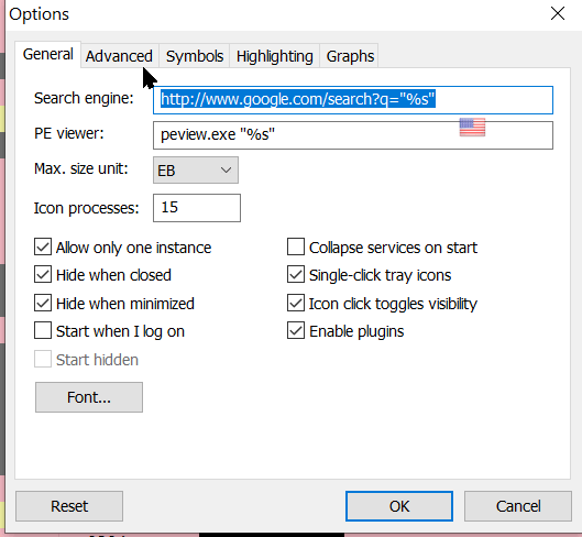

    Ура! Я нашел решение!
    Вид->Область уведомлений->История ЦП (остальное выключить)... и ВСЁ!
    А "Трей иконс" - у меня такого нету.
    Но всё равно СПАСИБО за наводку!

    raddyst
    nv59
    Такого на хр нет?

    tramparamparam02
    Подскажите, где включаются уведомления о запуске/прекращении служб. Я при установке проги пару лет назад включил эту опцию, а теперь не могу вспомнить, как я это тогда сделал. Теперь все время выдает уведомления о запуске и прекращении служб, что дико раздражает.
    Спасибо!
    Всего записей: 2437 | Зарегистр. 30-03-2016 | Отправлено: 15:06 15-12-2024
    Pasha_ZZZ
    tramparamparam02
    Options - Notification-Services
    Всего записей: 13397 | Зарегистр. 11-03-2002 | Отправлено: 16:05 15-12-2024
    tramparamparam02
    Pasha_ZZZ 16:05 15-12-2024
    Спасибо, но похоже, что в установленной у меня версии 2.39.124 диалог настроек устроен иначе. Там вообще нет раздела Notification.

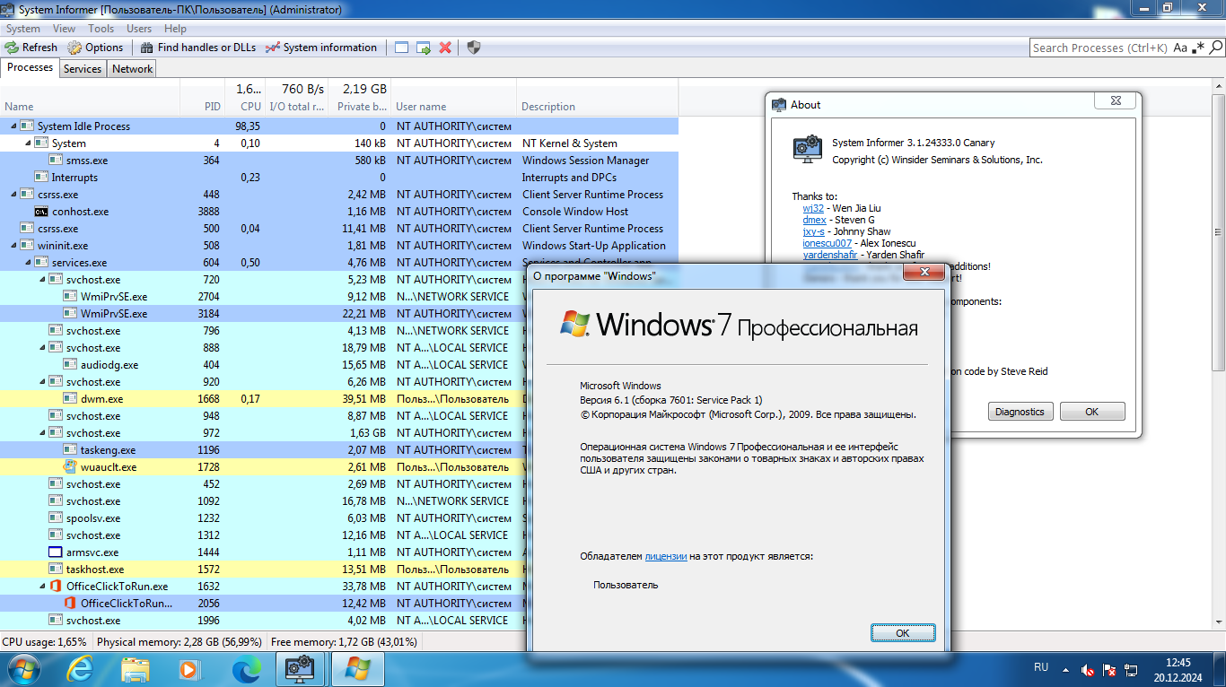

    Sirius_22
    Шапку я конечно прочитал, на github заглянул (когда я попадаю на github то ощущаю себя бараном глядящим на новые ворота, впрочем это так и есть) и решил попросить по простому:
    Джентльмены, поделитесь пожалуйста линком на последнюю версию сабжа, который будет работать на Windows 7 x64
    Заранее благодарен.
    Вот попробуй как-нибудь на досуге объяснить иностранцу, что по русски "мочишь" и "жжёшь" - это одно и тоже.
    Всего записей: 792 | Зарегистр. 01-06-2004 | Отправлено: 20:55 19-12-2024 | Исправлено: Sirius_22, 20:56 19-12-2024
    Pasha_ZZZ
    Sirius_22
    Даже самый распоследний по идее должен работать - https://github.com/winsiderss/si-builds/releases/download/3.1.24333/systeminformer-3.1.24333-canary-setup.exe
    Не загружается плагин ExtendedTools, но его можно отключить.
    Всего записей: 13397 | Зарегистр. 11-03-2002 | Отправлено: 12:35 20-12-2024
    Sirius_22
    Pasha_ZZZ
    Большое То, что надо.
