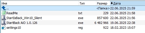

    AlexM2222
    Ваш вариант также может споткнуться, если AlexM2222 оставит компиляцию в StartBack_Win10_Silent.exe.
    Ну и запуск без указания полного имени может не сработать: мы не знаем, как AlexM2222 будет запускать скрипт, а рабочий каталог и @ScriptDir совпадать не обязаны.
    Решил пойти другим путем и переименовал в StarIstBack_Win10_Silent.exe
    Вот мой окончательный скрипт

    Запускаю компилированный файл через MInstall(установщик софта)
