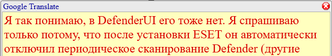

а как можно сделать чтоб окошко было на чёрном фоне а не на белом
Так сменить бэкграунд на темный, а шрифт на светлый, на пред. стр. описано. Типа этого
да, понятно! сделал! СПС, а как вот ещё поменять на тёмный вот эти бордюры?
Найти 'background-color:#eaeaea; и заменить цвет.

kokoss19
ага! отлично! получилось! и вот осталось только вот как-бы вот ещё текст в заголовке Google Translate сделать светлым?

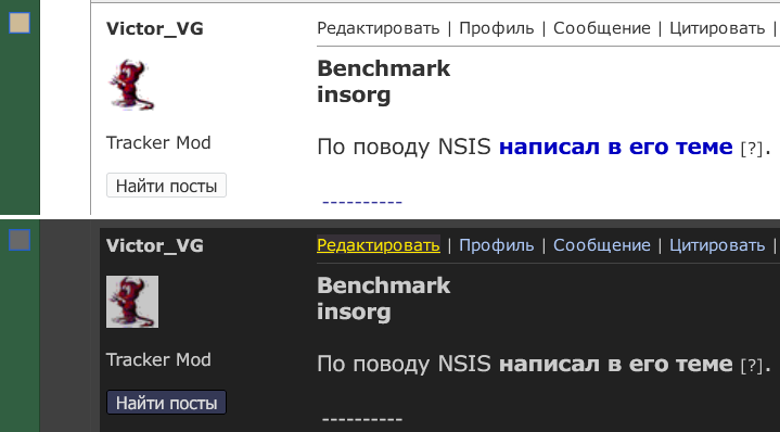

rubel
pangasiys (13:20 05-10-2023)
Очень мрачно все на вашем скрине. IMHO
Всего записей: 1500 | Зарегистр. 12-07-2004 | Отправлено: 15:32 05-10-2023
rubel
глаза/зрение берегу, не люблю жмуриться от белизны
Второе совпадение style="display:inline;padding:0;margin:0;text-decoration:none;border:none;color:

rubel
ну наверно у тебя эта типа вся кортинка становится блеклой - ну типа как в телевизоре настраиваешь яркость экрана - да? ну мне это не устраивает, мне именно тёмная тема нужна чтоб все цвета были естесственными и яркими как на самом деле они а не тусклые
.....точнее мне надо чтоб только фон  был тёмный а буквы светлые и ВСЁ, осальное свои цвета чтоб
.....вот такой-бы скрипт если-бы ....... чет  размечтался я )))))))))
Всего записей: 7218 | Зарегистр. 05-06-2012 | Отправлено: 18:42 05-10-2023
Ночной режим называется, есть скрипт-кнопка
есть расширения.

а расширения я знаю есть, я их пробовал но они сильно влияют отрицательно на загрузку страницЮ сильно тормозят, мне скрипты интереснее )))
....всё зашло!
 есть скрипт-кнопка
ну вообщем попробовал я эту кнопку с ночным режимом, но мне ночной режим не понравилсЯ, мне больше нравится вот на каком я сча вот режиме, вот может кому тоже понравится то вот это расширение Website Dimmer

pangasiys, а если кликнуть в окно Google Translate, то мерзкая рамка не напрягает?
